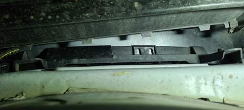

Besteht eine Chance, dass man die Entlüftungsgitter wechselt ohne die Heckstoßstange abzu montieren?
Wenn du gelesen hättest was ich am 25.2.22 geschrieben habe, dann wüsstest du es.
Es geht nicht da man sie in Richtung Heckschürze raus ziehen muss. Und das geht nur wenn diese auch demontiert ist.
Theoretisch schon, recht und links kommt man mit dem Arm durch...theoretisch 😉
Probieren und uns bei Erfolg mitteilen
Hintere Stoßstange
Belüftung

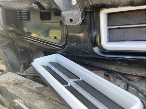

Ich habe die Entlüftungsgitter im Corsa D zwar noch nicht eingebaut. Wir haben aber mit einem Wasserschlauch einen ultimativen Test gemacht. Von oben scheint alles Dicht zu sein.
Die Montage der Entlüftungen bekomme ich nicht montiert, ohne die Stoßstange zu demontieren. Tatsächlich ist die Stoßstange ziemlich leicht zu entfernen (Je Radkasten 2 Schrauben und zwei unter dem Flexfix) Das wars.

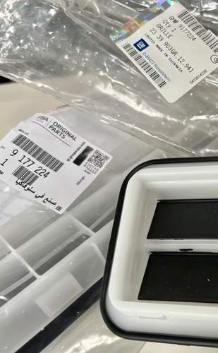

Das Problem sind die Dichtungen hinter dem Gitterrahmen.
Nachbar hat einen Golf Sportsvan mit erhöhtem Ladeboden.
Der hatte ca. 15-20 Liter im Unterboden bis zur Unterkante Ladeboden.
Hatte sich immer gewundert warum es innen immer beschlagen war.
Waren auch die Entlüftungsgitter. Neue rein auf Händlergarantie und Ruhe.
Dann könnte auch Silikon helfen, dann aber bitte Sanitär Silikon...😉

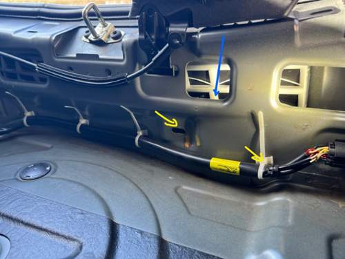

Hinten sind zwei Bleche hintereinander. Die Blenden sitzen im äußeren Blech. Dazwischen ist eine große Kammer (blauer Pfeil).
Das Wasser kann entweder reinspritzen über die großen Aussparungen, durch die man die Gitter von innen sieht.
Oder sich in der Zwischenkammer sammeln, bis das Wsser durch die Löcher für die Clipse kommt. (Gelbe Pfeile)
