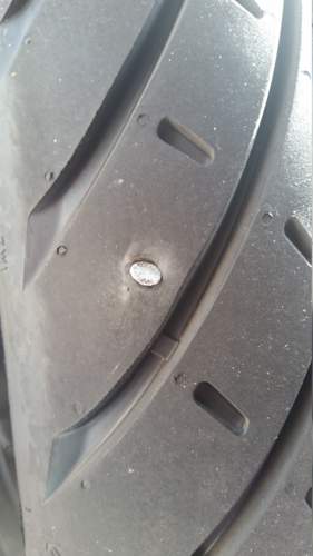

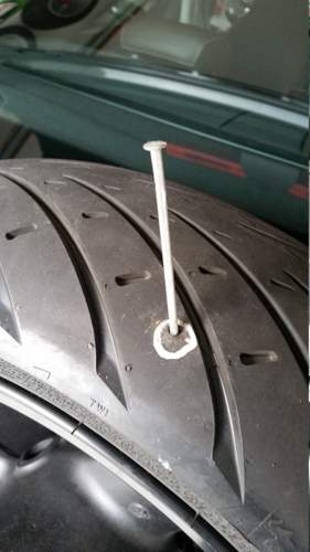

Hallo liebe Community,
Ich hatte gestern in den beiden Hinterreifen diese zwei tollen Nägel. Meiner Meinung nach hat die jemand vorsätzlich unter meine Reifen platziert! Hat hier jemand Ahnung? Wäre es theoretisch möglich sich solche zwei Nägel zufälligerweise während der Fahrt einzufangen? Ich fahre täglich nur ca. 2km mit dem Wagen und das ohne Baustellen!
Für eine dritte Meinung wäre ich sehr dankbar. ??

Nägel kann man sich häufig(er) auch auf Parkplätzen, der eigenen Garage/Carport wenn man dort selbst gebastelt hatte , Tankstellen oder Wertstoffhöfen und Werksgeländen einfahren. Vermutlich häufiger als auf der Straße selbst.
Damit es böse Nachbarn wären, muss dann in der Regel meist noch irgendwelche anderen Streitpunkte geben. Das jemand einfach mal so Reifen zerstören will ist ja nicht die Regel, sondern noch die seltenere Ausnahme.
Allein das es zwei Reifen gleichzeitig erwischt ist erstmal ein schwaches Indiz gegen die/den Nachbarn
Gerade der Nagel am oberen Reifen guckt zu weit raus, um ein Zufall zu sein, gerade wenn schon jemand deine Fahrzugseite zerkratzt hat. Wildkameras könnten evtl. helfen

Würde jemand, der dem TE schaden will da nicht eher die Reifen mit einem Messer oder dergleichen zerstechen?
Dann weiß der TE wenigstens genau, dass er einen Feind hat und braucht nicht raten, ob Feind oder Pech.
Der Nagel fährt sich erstmal in den Reifen ein und vielleicht verliert er gar keine Luft. Bei dem flachen Nagelkopf könnte ich mir auch vorstellen, dass man es beim Fahren gar nicht merkt an dem sonst typischen Klack...Klack

Das war auch mein Hauptgedanke weshalb ich mich selber frage ob es nicht doch irgendwie Zufall sein könnte? Mit dem Messer wäre ja ein größerer Schaden entstanden. Wäre vor paar Monaten nicht dieser Riesen Kratzer gewesen hätte ich vermutlich gar nicht drüber nachgedacht.
Luftverlust war sehr stark und auch das Klack Klack Geräusch war zu hören.
Dann hätte ich als Feind zumindest alle vier Reifen mit einem Nagel präpariert und nicht nur zwei.
Vielleicht auch kein direkter Feind, sondern jemand mit psychischen Problemen.

Naja die Nägel so reinzubekommen bei einem stehenden Fahrzeug, finde ich dann doch schwierig. Und vor allem auffällig, wenn da jemand unterm Auto liegt oder unterm Kotflügel rumfummelt. Sollten die nicht waagrecht sein wenn ein Vorsatz dabei ist?
Die Nägel werden schräg zwischen Reifen und Straße geklemmt und beim losfahren drücken sie sich in den Reifen.
r
@ranitegar schrieb am 19. März 2024 um 20:37:02 Uhr:
r
Genau so ist es! Ich hatte sowas auch schon mal. Wenn ich mir die Eingangsfotos ansehe, dann finde ich die Symmetrie der Eintrittsstelle der Nägel, zum Reifenprofil, schon sehr übereinstimmend! Wenn das so zufällig eingefahren wurde, na so ein Ding. Das sieht, für mich, schon nach „externer Nachhilfe“ aus.
