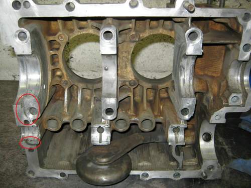

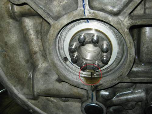

Hier erstmal die Bilder:
Einmal wie es hinter dem SR aussehen könnte mit 2 Ölrückläufen.Links der runde ist immer vorhanden.Unter der Minischlitz nicht immer.
Der setzt sich aber gerne zu mit Dichtmasse. Kann man nach Gehäusemontage durchblasen mit Pressluft. Später aufpopeln hab ich noch nicht versucht.
Das andere zeigt die Hälften offen ,also wie der Kanal angeordnet ist.
Etwas zuviel Dichtmasse und die sind dicht,beide. Der unten an der NW dann nämlich auch.Was übel wäre,da kommt man nicht mehr ran denn der originale Dichtddeckel ist aus Stahl und wird da eingelegt bevor man die Hälften verschraubt.Der keilt sich in die Nut ein.Der muß fest sitzen den hinter dem Deckel liegt fast voller Öldruck an.Ist der Kanal zu dann ist da immer voller Öldruck. Ein ölgefülltes Sackloch das unter Druck steht wenn der Motor läuft.
(Öldruck liegt ja am NW Lager an,oder bis zum Lager und soll sich dann abbauen.Passiert hier erst später nach dem Rücklauf oder eben nur nach innen wo Öl weg kann wenn der Rücklauf dicht ist)
So ganz nebenbei,der Deckel ist auch der Grund warum die kleine M8 Mutter ,da unter dem ersten Zylinder ,die erste Mutter ist die angezogen wird wenn man die Gehäusehälften verschraubt. Erst dann geht es an die vorgegeben Anzugsreihenfolge der fetten Gehäusestehbolzen. Weiß aber jeder der mal die VW Anleitung gelesen hat 😉

Ablaufrille
Nochmal Abläufe

Ich würd aufpassen, dass du bei allem Richtigen, was Vari sagt, keine zu große Wissenschaft draus machst.
Motorsimmerring hin, tja das passiert. Was ist zu tun?:
Alten Ring raus, Kanäle dahinter kontollieren und ggf. frei popeln und Schwungrad Lauffläche überprüfen ggf läppen; neuen Simmerring guter Qualität einschlagen, fertig!

Mitunter ist der Druck aus einem Gleitlager höher, als der eigentliche Öldruck.
Weder ein Verschlussdeckel, noch ein Radialwellendichtring kann diesen Druck halten.
Bei den gegebenen Randbedingungen (Temperatur, Drehzahl, Wellendurchmesser etc.) kann ein Simmerring gegen einen Druck in der Größenordnung von max. 0.5 bar dichten.
Hierzu kann ich jedem das technische Handbuch von Freudenberg empfehlen - gibt es umsonst als pdf
Liegt höherer Druck an, kann nicht nur die eigentliche Dichtlippe versagen, sondern der gesamte Ring kann wieder herauspoppen.
Deshalb sind ausreichend dimensionierte und durchgängige Entlastungs-/Drainagebohrungen absolut verpflichtend.
Auf den Bildern sind Unmengen des aus meiner Sicht falschen Dichtmittels zu sehen.
Wenn es die gleichen Mengen, die man von außen sieht, in die Entlastungsbohrungen gedrückt hat, dürfte da nicht mehr viel Querschnitt übrig sein.
