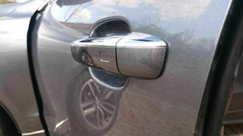

Ich hole mal den Thread aus der Versenkung, da es hier gut passt.
Inspiriert durch Marcs BLOG habe ich die Kappe für das Türschloss gekauft, bevor ich mein Auto in Empfang genommen habe. Da meine S-Kuh MJ 2016 ist, passt die Kappe leider nicht, da die Türgriffe/Kappen oberhalb verchromt sind. Wenn jemand die Kappe zum Selbstkostenpreis haben möchte (noch nicht lackiert), kann sich gerne per PN melden, Versandkosten gehen auf mich.
Hat schon jemand das Türschloss mit der Chromkappe gecleant?
@SQ5-313 schrieb am 25. Februar 2016 um 16:35:45 Uhr:
Ja, ich hatte immer die Kappen gecleant. Einfach die Kappe von der hinteren Tür bestellen.
So, dein Tipp @SQ-313 war super, vielen Dank.
Hab heute die Kappe montiert. Hier die Bestellnummern ab Modelljahr 2015 (mit Chromblende)
Kappe: 8R0 837 879 GRU (muss natürlich lackiert werden)
Chromblende: 8R0 837 899 2ZZ (muss man nicht unbedingt neu bestellen, da man die alte verwenden kann)
Kappe ab MJ2015
Freut mich, das alles so gut geklappt hat 🙂.
Somit ist der Wagen wieder ein Stück sicherer!
Klasse Sache
