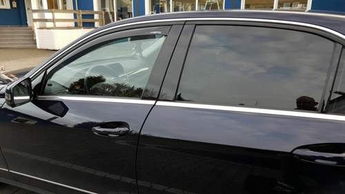

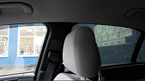

habe ich meinem auch gegönnt. Folientyp http://www.ihrautoglaser.com/midnight_reflex.html
Eine bessere Folie kenne ich nicht und ich hatte es in jedem Wagen nachträglich machen lassen.
Sie hatten dort verschiedene Folientypen auf einem kleinen Drehrad, andere Seite eine Rotlichtlampe.
Bei der Folie habe ich kaum ein Hitzeanstieg gemerkt, während bei den anderen es sehr schnell warm wurde.
Innen.-und Außenspiegel blenden einwandfrei ab.
Folie
Folie1
.. na, das sieht ja sehr gut aus, auch sehr gute Sicht von innen nach außen.
Welche Ausführung von den drei hast du verwendet (light, dark, superdark)?
