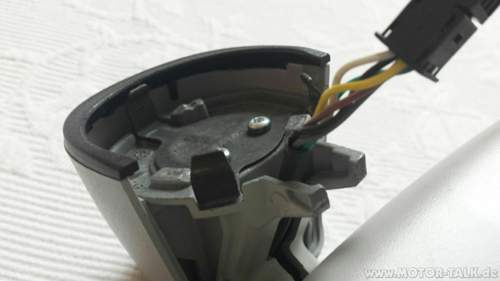

Das abgreifen mit Kabelklemmen ist sehr schwierig da oben da die Kabel sehr kurz/dünn und alles sehr unzugänglich ist. Wäre ärgerlich wenn du es versuchst und dann mit ausgebautem interieur durch die gegend fahren musst um doch was nach zu kaufen....
Ausserdem kann es dir passieren - wenn du zu doll am kabel ruckelst.....rutscht der stecker im Spiegel von der Paltine. Den wieder rauf zu bekommen ist richtig schwer, da dann das kugelgelenkt aus dem spiegel muss um den wieder auf zu stexken....hab einen hier liegen den ich als kaputt, für 1,- aus der bucht, als kaputt, ersteigert habe. War nur der stecker IM spiegel runter. 😁

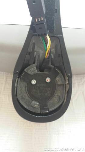

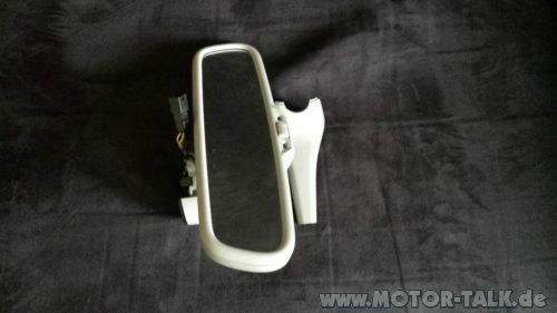

Kann ich davon ausgehen, dass dieser 4F Spiegel den kleinen Fuß hat, siehe Bilder?
Ansicht-spiegel
Img-20140526-wa0002
Img-20140526-wa0003
Mit Regen und Licht Sensor ist es Ober der große Fuß, der kleine nur wenn keiner dieser Sensoren verbaut ist.
Gibt es aber beim 4F nicht da meines wissen ALLE einen Regen und/oder Licht Sensor haben.
Der abgebildete Spiegel wird verkauft, Spender A6 4F.
Ich kann keinen Sensor erkennen, sind die Bilder die der VK mir sandte.
Die Halteklammer an der Fußaufnahme hat die TVN 8RO857511 1YE.
Ich habe noch keinen 4F mit kleinem Spiegel Fuß gesehen.
Von den Bildern her kann ich es aber schlecht sagen....Schreiben tun die bei ebay immer viel.... 😉
