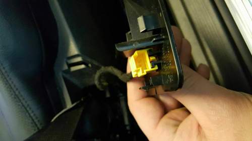

@ibuprofeno schrieb am 11. Februar 2016 um 23:02:47 Uhr:
Habe heute sitze getauscht.
Es fehlt ein Kabel zum steuer Gerät, werde morgen nachfragen ob es einzeln kaufen kann.
Was anderes das neue beifarer sitz, da wo gurt befestigt wird (hinter die kleine klappe) hatte so einen kleinen Stecker, lose. der alter Sitz hatte nichts und jetzt zeigt eine Störung an.
Kennt es jemand?

Ein bild vom Stecker wäre nicht schlecht.
Es kann sein das der neue Sitz in der Ausstattung vom anderen Sitz abweicht.
Hört sich aber fast nach dem Plevisbag an der fehlt?!
Pelvisbag haben doch alle,also muß sein Sitz gleich sein mit dem alten.
Meiner hat nach der Sitzmontage auch einen Fehler gemeldet vom Pelvisbag
wieso auch immer obwohl die Batterie abgeklemmt war,konnte man zu Glück löschen.

(Ein bild vom Stecker wäre nicht schlecht.
Hört sich aber fast nach dem Plevisbag an der fehlt?!)
Img-20160212-163507
Hallo
Danke für die Hilfe
Also, die alte sitze waren beide mit memory funktion, sitzeizung und lordo stützen Ausführung elegance bj 12.2009 aus Stoff.
Habe mir dann Nappa leder gekauft auch beide mit memory, sitzheizung, lordo stützen und sitzbelüftung.
Einzige Unterschied ist sitzbelüftung und dieser mysteriöser Kabel im sitz.
Danke für die antworten
Mfg ibuprofeno
Sitze werden ja normalerweise ohne Airbags verkauft!
Darum gehe ich mal aus das vergessen wurde den Pelvisbag aus dem alten Sitz umzubauen.
Gelbe Stecker waren doch immer für die Airbags oder?
@ibuprofeno schrieb am 12. Februar 2016 um 16:35:45 Uhr:
Der Stecker ist nicht vom Pelvisbag auf dem Foto,der Pelvisbag hat einmal
einen unisolierten Kablschuh und dann einen grün/gelben 2 poligen Stecker
mit oranger Sicherung darüber.
Hast du die Fahrgestellnummer vom Spenderfahrzeug der Sitze,dann kann ich das
gerne für dich schauen was es mit dem Stecker auf sich hat.
Foto Stecker Pelvisbag
@Magic10000 schrieb am 12. Februar 2016 um 17:46:49 Uhr:
Wenn bei dir der Pelvisbag fehlt dann würde es ja bedeuten du hast ein Loch in der
Verkleidung,oder es gab Länderausführungen wo er entfallen ist.
Du kannst doch dann einfach alles vom alten Sitz umbauen,oder einen Widerstand
an den Stecker und schon kannste die Warnmeldung löschen,aber ob sowas erlaubt ist
vorher fragen .
