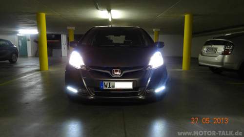

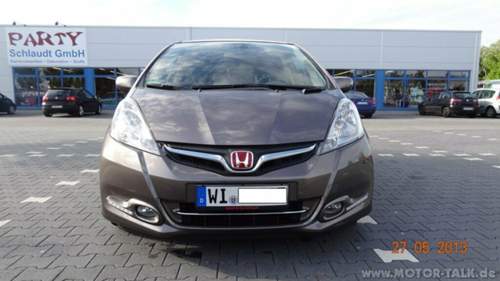

bin jetzt fertig. Allerdings kann ich mit der endgültigen Wunschvariante meiner Frau den Mindestabstand nicht einhalten (nur 53 statt 60cm). In der schrägen Variante (Bild2)wäre es OK, aber die bekam kein OK meiner Frau.
Da wir keine Originalteile zersägen wollten fiel die Variante mit den seitlichen "Lufthutzen" aus. Wenn man die TFL auf diese Plastikteile setzt dann stehen diese, zum Missfallen meiner Frau, vorn über.
Vorerst bleibt es bei der Bild 1 Variante, entweder bis diese TFL defekt sind und ausgetauscht werden müssen oder es Ärger mit der Rennleitung / TÜV gibt.
Alternative wären dann nur noch kürzere max. 90mm lange oder Runde 70/90mm TFL. Die verbauten sind 121mm lang.
Aktuell ist das TFL-Steuermodul direkt an der Batterie und dem Standlich Fahrerseite angeschlossen.
Eventuell ändere ich das noch mal auf Zündungs+.
Wenn mich nicht alles täuscht, dann sind die vorgeschriebenen Maße zum Anbau von TFL mind. 25cm über den Erdboden, mindestens 60cm Zwischenraum der beiden Seiten und max 40cm vom der Außenkannte des KFZ weg.
Ich meine, Deine TFL sind weiter als 40cm von der Außenkannte weg, kann mich aber auch irren.
Ja sind leider 43cm. Das sind die cm die in der Mitte fehlen.
ich bin gespannt... Die obige Lösung hab ich schonmal bei einem Schweizer SI gesehen... Überzeugt mich aber noch nicht.
