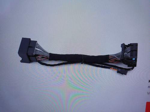

suppi das ist ja um die ecke
das wäre der stecker
20210405
