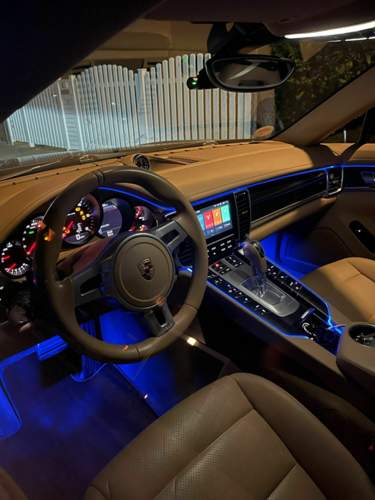

So nach den ersten Tagen Panamera muss ich ja mal anfangen etwas zu optimieren.
RFK und Chronouhr standen ganz oben auf der Liste.
Ist so ziemlich Plug and Play.
Uhr gekauft, Blende bestellt Kabel und Stecker gebaut.
Eingebaut und funktioniert.
Selbst das Menü im Tacho ist sofort vorhanden.

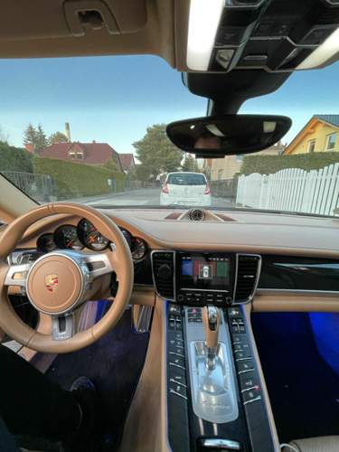

Themenstarteram 24. Februar 2016 um 18:42
Ist nun geklippt.
Mit einem Montagekeil bekommt man das gut ab.
am 25. Februar 2016 um 9:29
So einfach ist es nicht ich habe es versucht komme aber nur bis zur Hälfte, dann stören zwei Leisten links und rechts.
Ohne diese Entfernung geht die Chrono - Abdeckung nicht raus.
Themenstarteram 26. Februar 2016 um 8:34
Die Leisten kommen eigentlich mit hoch.
Ansonsten ebenfalls mit den Keil aushebeln. Sind auch nur eingeklippt.

Hallo zusammen der letzte Post ist zwar paar Tage her, aber ich wollte mal fragen wie du dir das Kabel von der Uhr zum PCM zusammen gebastelt hast ?
Themenstarteram 1. Juli 2017 um 15:27
Spannung (+/-) und Canbus.
@benzsport schrieb am 1. Juli 2017 um 17:27:04 Uhr:
Könntest du mir das vielleicht etwas detaillierter erläutern?
Themenstarteram 2. Juli 2017 um 20:57
Stecker und sowas bekommt man leider nicht als Ersatzteil.
Habe mir einen Stecker selbst gebaut.
Ansonsten sind es nur die vier Kabel.
