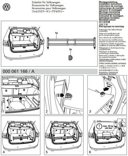

Ich habe das Schienensystem leider auch nicht mitbestellt.
Der Kofferraum ist einfach zu gross..
Es gibt von VW für den Touraeg oder Tiguan ein Fixierset.
Das habe ich mir nachträglich gekauft. Die beiden schwarzen Halter werden auf die Ladebodenkante gesteckt und man kann die Schiene stufenlos vrrschieben.
Kosten: 100,00 Eur.

Das originale Schienensystem lässt sich sicher nachrüsten - hier im MT gibt's Threads & Diskussionen dazu mit Einbauanleitungen & Photos im Q5, A4 und A6 Forum (Suche "Fixierset").Hier wird das beim alten A4 Avant dargestellt... wird wahrscheinlich grundlegend ähnlich beim Q7 funktionieren, da auch beim Q7 ohne Fixierset der gesonderte Längseinsatz im Laderaum re/li erkennbar ist, wo auch die 4 Fixierklappen eingelassen sind - dieser müsste durch das passende Schienensystem ersetzt werden. Allerdings reicht hierfür nicht das reine Schienensystem plus Teleskopstange (das immer wieder in der Bucht zu finden ist) alleine aus, sondern man benötigt den Einbausatz, der unter diese Schienen kommt und mit dem Wagen verschraubt wird. Das Ganze wird dann geschätzt gegen 200,-- bis 300,-- gehen.
Der Tipp von Buruschaga ist interessant und dtl. kostengünstiger. Hier wird eine "Halterung" in den anzuhebenden Ladeboden geklippt. Habe eine Anleitung im Netz gefunden und auch ein Photo, das dem Laderaum der Kuh zumindest ähnelt. Allerdings kann man bei dieser Lösung lt. Usermeinungen keine "Matte" oder Wanne nutzen, da die Klammern nur auf dem reinen Ladeboden montierbar sind. Müsste man sich ggf. auf Schutzmaßnahmen zwischen den Haltern reduzieren und entsprechend zuschneiden. Zudem ist das System im 7-sitzer nur eingeschränkt nutzbar, nämlich nur bis zum Beginn der 3. Sitzreihe, da auch nur bis dort der mobilisierbare Ladeboden vorhanden ist.

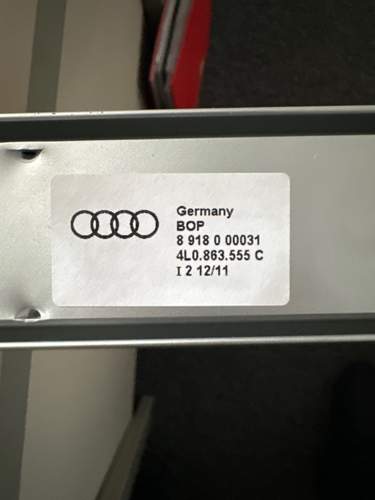

Hallo Arno,
Ich glaube bei meinen Schienen waren die Schrauben mit dabei! Die waren fest mit der Schiene durch eine Sicherungsscheibe verbunden. Da ich damals nicht direkt diesen schönen Forums Beitrag gefunden habe, habe ich mir leider die falschen bestellt. Falls also noch jemand die Schienen vom Vorgänger braucht, habe ich noch einen Satz :) Teile NR: 4L0 863 555
Liebe Grüße Clemens
.jpg
@AudiDriver20 schrieb am 30. März 2023 um 18:57:56 Uhr:
… glaube bei meinen Schienen waren die Schrauben mit dabei! Die waren fest mit der Schiene durch eine Sicherungsscheibe verbunden. …
Das hatte ich ja geschrieben:
@BuddyArno schrieb am 30. März 2023 um 15:20:39 Uhr:
Bei Audi sind die Schrauben fester Bestandteil jeweils der Schienensets (…) und nicht separat erhältlich.
