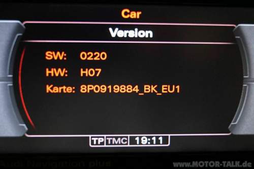

wie ich sehe ist das Navi in meinem erworbenen TT vom Vorgänger wohl stiefmütterlich
behandelt worden :rolleyes:
Oder sehe ich das falsch?
Kann ich in einem Rutsch updaten?
Navi und Radio Software?
Falls ja, hat jemand eine günstige zuverlässige Quelle?

Was bringt diese etwas neuere SDS Version auf dem 192er?
? Nix bzw geht nicht für die 192 gibt es einen sds hack
Ja aber was für einen Vorteil hat man von diesem SDS Hack, dahin ging jetzt eher meine Frage
Man hat SDS.
(Sprachdialogsystem)
OK, vielen Dank.
