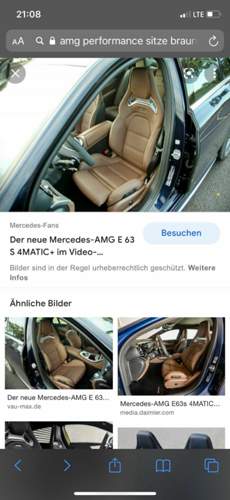

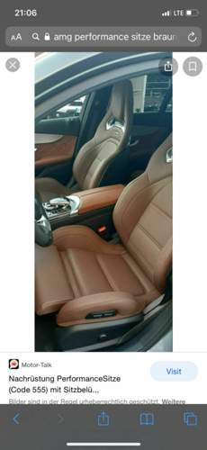

++ UPDATE ++ So nun ist es geschafft. I h habe nun erfolgreich die W213 Performance Sitze mit Heizung + Lüftung in den C63s eingebaut.
Folgende Teile waren noch zusätzlich zu den Sitzen nötig:
El. Sitzleitungssatz inkl. Sitzlüftungsstecker
180€
Schalterblock Li/Re für die Belüftungsfunktion SA Code 401
100€
Eintrag des SA Code 401 in die Datenkarte
Kostenlos
Austausch des Sitzsteuergerätes (W213 STG raus, W205 STG der Designo Komfortsitze rein)
Kostenlos
Online Update bei Mercedes damit der SA Code 401 in die STG freigeschaltet wird.
150€
Fertig!
