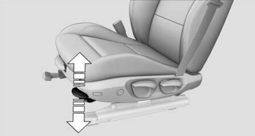

hallo,
die Standardsitze manuell haben keine Sitzflächenneigungsverstellung. Die Sportsitze und die Standardsitze elektrisch haben diese. Im Bild der Hebel für die Neigungsverstellung manuell.
Sitzneigung
Hebel ziehen und den Sitz nach Bedarf be oder entlasten.
gruss
mucsaabo
