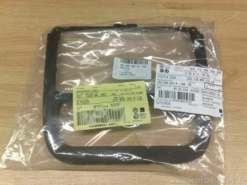

So also die Blende Jetta ist nun beim :) aufgelistet mit 24,75 Euro, also sprich wenn da jetzt ein Preis dafür da ist, wird die Auslieferung in dieser Woche stattfinden.;)
Was meinst du mit "aufgelistet"? Der Preis stand ja letzte Woche auch schon fest!?
Das wäre ja ein Traum!

Ja für den Händler selber war der Preis sichtbar, aber wenn du die Nr. eingegeben hast ist es mit 0,00 € gekommen seit heute nicht mehr!!

So nun ist der 9. Dez aber die Blend eist noch nichtda, das waren die letzten Infos von VW:(
Bei mir ist als Liefertermin (unverbindlich) mittlerweile irgend etwas Mitte Januar drin. Also... Geduld! :)

Kann ich dir zustimmen :D meine liegt gerade neben mir auf meinem Schreibtisch, frisch vom Teiledealer;) bau sie jetzt dann um halb 10 ein:cool:

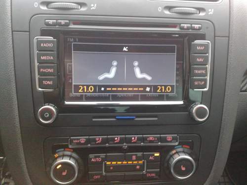

Hab aber schon mal ein Foto im Netz gefunden:
So hier mal ein paar Pic:D
Lieferung
Eingebaut
