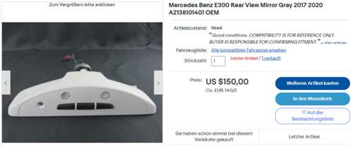

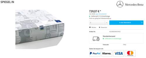

So geschehen an meinem Neuerwerb der eben nicht den Garagentoröffner hatte. Also mal im Netz recherchiert und über Berichte/Blogs von CLK230FAHRER und benzsport gestolpert. Bei einem Neupreis von }700€ (in Schwarz ist der Spiegel 55€ Günstiger) kam ein Neuteil nicht in Frage. Also die üblichen Plattformen nach einem Spiegel in 7H52 abgegrast, doch der Markt war komplett leergefegt. Irgendwann habe ich die Suche aufgegeben.
Ein halbes Jahr später mal just for fun eine Suchanfrage gestartet und - Bingo! In den USA war eines dieser seltenen Spezies aufgetaucht. Zustand und Preis waren OK - 3, 2, eins meins....
Erstaunlich schnell ging der Versand vonstatten und als ich ihn endlich in Händen halten konnte war ich schon bestens informiert wie denn das gute Stück seinen Weg an seinen angedachten Platz in meinem Wägelchen findet. OK, die Nummer mit der Checkkarte und der Dachbedieneinheit wollte nicht so richtig klappen, ging dann nach etlichen Anläufen dann doch.
Einen Funktionstest durchgeführt der mit Bravour bestanden wurde und gleich mal beim Freundlichen meines Vertrauens einen Termin zum Codieren gemacht um das Leiden der Vergesslichkeit zu beseitigen.
Tags drauf fahre ich aus der Garage und drücke aus reiner Gewohnheit das Knöpfle und das Garagentor fuhr zu. Hmmm, Knöpfchen erneut gedrückt, Tor fährt wieder auf, nochmals - Tor geht zu.
Vielleicht hatte ich einfach nur Glück oder schon das Softwareupdate vom Vorbesitzer geerbt oder der Wagen war neu genug um die passende SW zu haben. Den Termin habe ich gleich mal abgesagt aber die neue SA eintragen lassen. Jetzt, ein halbes Jahr später funktioniert noch immer alles wie es soll.
Keepdotter
Preis Farbcode 7H52 (Grau)
Ebay Anzeige
