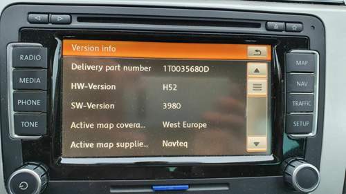

Hi ThomasV6TDI, welche Vers. hast du zur Zeit bei dir drauf?
(Kleine Anleitung wo du das siehst) Lange den Setup Knopf drücken, dann siehst du die SW-Version.
Danke für die Anleitung. Leider erscheint bei mir keine sw Version.

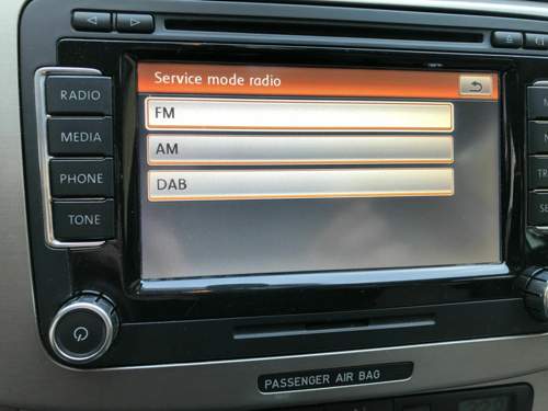

Sondern folgender Bildschirm.
@ThomasV6TDI schrieb am 9. Dezember 2020 um 12:33:15 Uhr:
Wenn das Bild erscheint, drückst du einfach DAB dann kommst du dahin wo die SW-vers. steht.
Sieht dann so aus

Leider bei mir nicht. Dann zeigt er mir die Empfangs Qualität vom dab an. Obwohl ich Kein dab habe.
Ja lass dich nicht beirren von DAB.
Du kannst in deinem Fall nicht die SW-Version sehen. Die Firmware Vers. liegt so um die 1200.
Du kannst aber auf die 3980 updaten. Die läuft sehr stabil. Danach auf die 5238 wie ich geschrieben habe.
