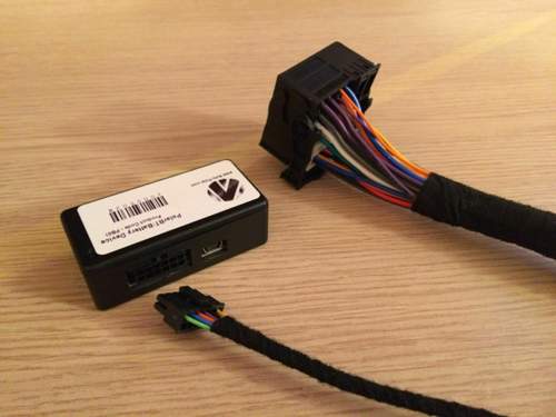

Leider nicht.Kann ich fragen? Gibt es einen Grund, warum Sie auf Novero bestehen?
@Orlando78 schrieb am 7. Dezember 2020 um 22:37:12 Uhr:
Ich wollte es Original haben. Inkl Musik Streaming.
Wie wird den das Gerät für 129 Euro angeschlossen? Kommt da der novero weg?
Die Anzeige aufn Tacho brauch ich nicht, leider kann man auch über VCDS Bluetooth nicht kurz aktivieren.

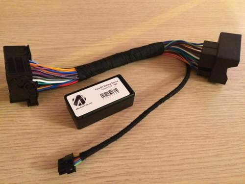

Dann kaufen Sie 7P6 035 730 N oder P
@ThomasV6TDI schrieb am 8. Dezember 2020 um 07:35:43 Uhr:
Verbindung zwischen RNS und vorhandener Verkabelung
AutopolarBT
AutopolarBT
AutopolarBT
Die 7P6 035 730 N und P hat keinen Anschluss für die Antenne. Oder brauch ich die nicht?
Was macht das Gerät? Verbinde ich mit dann mit dem Handy auf dem Gerät?
Kann ich meine Novero HT 5 dann wieder verkaufen?
In Ihrem Fall benötigen Sie die Antenne nicht, da Sie ein iPhone haben und das iPhone rSAP nicht unterstützt, sodass FSE Premium unbrauchbar ist. Die Verbindung wird automatisch über RNS hergestellt. Sie müssen wissen, ob Sie keine Befehle auf dem Tacho wünschen.
Zum Beispiel ... Das Auto ist eingeschaltet, das iPhone ist angeschlossen, Sie verlassen das Auto, um die Verbindung zu FSE zu verlieren, Sie müssen das Auto aus- und wieder einschalten. Dann wird automatisch eine Verbindung hergestellt.
Dies sind kleine Kommentare.
Ok super, viele dank.
Da werd ich wohl am besten kommen eine 7P6 035 730 N oder P zu kaufen und meine wieder zu verkaufen.
Oder ich kaufe die Adapter Box für 129euro.
Unterstützt die 7P6 035 730 N und P auch Musik Streaming vom Handy mit Titel Anzeige auf dem RNS510?
Genau. In beiden Fällen ist AutopolarBT erforderlich, wenn Sie Tacho verwalten möchten.
Das haben wir schon früher klargestellt. 🙂 🙂
Wenn Sie die Sprachsteuerung wünschen, müssen Sie das Kabel austauschen oder zwei Drähte von RNS zu FSE hinzufügen
Sprachsteuerung benötige ich nicht.
Nur Musik Streaming mit Titel Anzeige und Handy Freisprecheinrichtung.
Ich versteh noch nicht richtig ob 7P6 035 730 N und P auch Musik Streaming kann?
@ThomasV6TDI schrieb am 8. Dezember 2020 um 10:08:19 Uhr:
Natürlich. Ich persönlich habe einen 7P6 035 730 N installiert 😉
Es gibt noch eine kleine Sache, die mir früher aufgefallen ist und über die ich geschrieben habe.Ich hatte ein “Problem” 😉 , weil ich Youtube auf meinem IPhone "installiert" hatte und die Songtitel nicht einmal angezeigt wurden. Als ich Youtube von meinem Handy deinstallierte und über Google nach Youtube suchte, bekam ich gerade die Songtitel auf RNS. Wenn ausgewählt wird, dass die Songs zufällig abgespielt werden, gibt es kein Problem aber ohne “überspringen und stoppen / starten”

Wenn ich nun die 7P6 035 730 N oder P verbaue, benötige ich keinen weiteren adapter für 129euro?
Da hattest erst geschrieben das ich in beiden Fällen den Adapter benötige
MFA Premium ist in Farbe. Sie haben Schwarz und Weiß, soweit ich verstehe? Wie alt ist das Auto?
Basierend auf diesen Informationen kann es problemlos ersetzt werden. ThomasV6TDI verkauft einen FSE 3c8xxxD 😉
