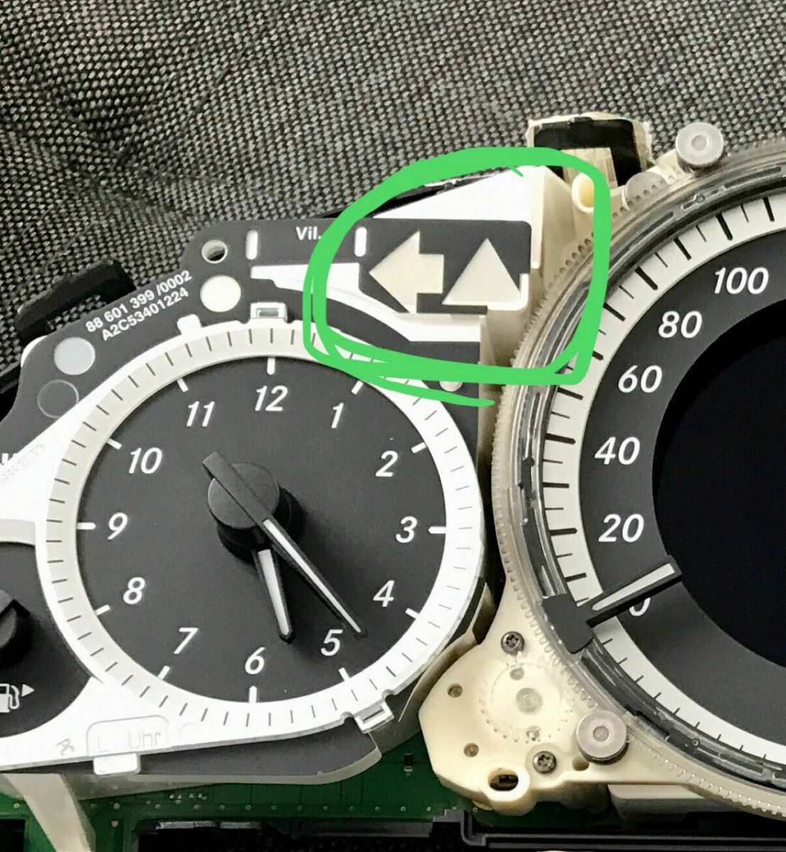

Du meinst ein Elegance/ Classic KI hat andere LEDs verbaut als das Avantgarde KI?
Ja meint er und hat recht
Themenstarteram 20. Juli 2019 um 10:14
Kann aber einfach umgebaut werden....
In dem man die Platinen tauscht? Oder LEDs umlötet?
Er meint die Blende Avantgarde/Elegance und die LEDs
@Nicsen1711 schrieb am 20. Juli 2019 um 15:24:43 Uhr:
Platine gibt es nicht einzeln.
Entweder umlöten, oder KI komplett austauschen.
Ich hab ja ein monochrom KI mit hellen LEDs
Kann man die Platine entnehmen und ins Farb KI einbauen?
Du kannst die LEDs davon nehmen. Ganze Platine nicht kompatibel.
Alternativ jemandem von uns schicken der das umlötet oder zu jemand anderem gehen der das kann
Themenstarteram 21. Juli 2019 um 22:12
Viel einfacher...
Einfach die Folien entfernen.
Den grün markierten Bereich komplett wegmachen ?
