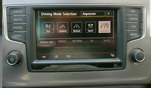

FPA macht auch mit Handschalter absolut Sinn.

Es gibt den Fahrmodus INDIVIDUAL. Und da kann man die einzelnen Sachen sehr wohl einstellen.
Zwischen NORMAL, SPORT, etc.
Einfach auf ANPASSEN tippen und einzeln einstellen.

Man kann trotzdem einzelne Funktionen, wie z.B. das Kurvenlicht, aktiv ausschalten.:o

Über FPA kann man das aber nicht abschalten... :rolleyes:

Die Person in dem Video sagt, dass man das per VCDS freischalten kann mit dem Aktivierungs-Code? Das ist falsch, oder?
Ja, falsch.
Nochmal zur Vollständigkeit, was man mittels FPA alles beeinflussen bzw. teilweise auch individualisieren kann:
  • Motor
  • Getriebe
  • Freilauf
  • ACC
  • Start-Stopp
  • Sound (Nur GTI/GTD & R)
  • DCC
  • Lenkung
  • Klima
  • Scheinwerfer
Voraussetzung natürlich, man hat die entsprechenden Extras, die angesteuert werden sollen, auch an Board.
Wobei sich Sound natürlich lediglich auf den Innenraumaktuator bezieht.
Korrekt. Meines Wissens nach wird die Klappe beim R lediglich über Drehzahl und vordefinierte Programme gesteuert. Bei GTx ist der Sound ja aus dem Generator.
Gtd variant Schaltgetriebe mit ACC und discover pro ist es möglich fahrprofilauswahl nachzurüsten? Macht es denn überhaupt Sinn? :)
Bekommt man auch den Knopf dann neben dem schaltknauf oder nur über touch?
Nachrüsten ist möglich.
Ob es sinnvol ist oder nicht musst du selbst enscheiden. Ich habe es auch nachgerüstet und bereue es nicht. Fahre viel auf Eco, und freue mich dann ab und an über den Sportmodus.
Den Taster brauchst du auf jeden Fall, um das Display aufzurufen.
