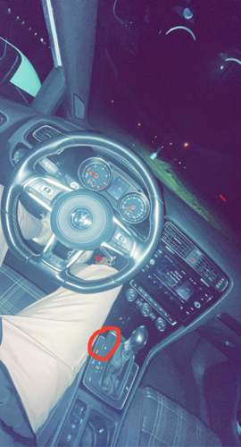

Hallo Liebe Community,
ich fahre nun seit geraumer Zeit meinen Golf 7 Variant GTD Bj.17.
Dennoch sehe ich sau viele Fahrzeuge, des selben Modells, die über dem Start-Stopp-Programm noch ihr Fahrprogramm-wechseln-Knopf haben.
Meine Frage, kann man das irgendwie nachrüsten?
Vielen vielen Dank schon mal im Vorraus,
Allzeit gute Fahrt!
Lg. Leon
