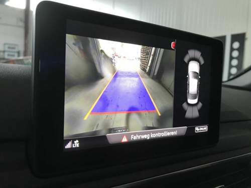

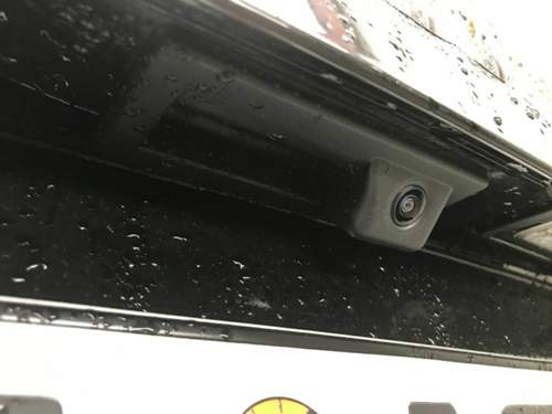

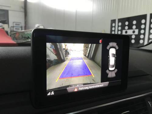

gestern wieder einen nachgerüstet nachdem eine andere Firma in über 8std daran gescheitert ist sie zu "Verkabeln" und richtig zu Codieren
diesmal beim kleinen navi
Img-2915
Img-2917
Img-2919
