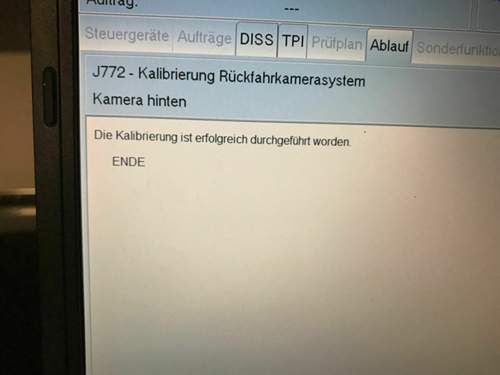

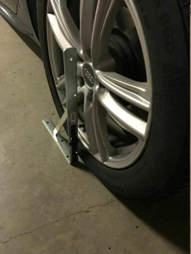

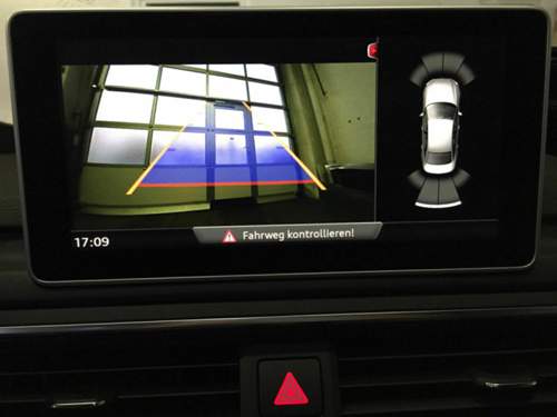

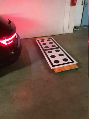

Ich habe jetzt endlich einmal Zeit gefunden, um die Rückfahrkamera zu kalibrieren. Hat mich 35 Euro für den Druck auf eine 3mm Hartschaumplatte gekostet und 8 Euro für zwei Eisenwinkel. Lasermessgerät war glücklicherweise schon vorhanden ;-)
Die Hartschaumplatte mit dem Aufdruck habe ich auf eine alte Kastentür geschraubt und mit den Nivellierschrauben von IKEA (PAX Kasten) höhenverstellbar gemacht.
Ich habe beim ersten Versuch nicht unbedingt 100% exakt eingerichtet (ich denke, da waren sicher noch ein paar Millimeter Spiel), weil ich mir nicht sicher war, ob das Licht in der Tiefgarage für die Kalibrierung ausreichend ist.
Hat aber funktioniert und ich würde sagen, dass die Hilfslinien sich mit den Bodenmarkierungen bei Parkplätzen nun wesentlich besser decken (bei mir um ca 10cm besser).

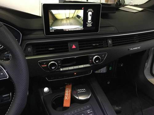

hier noch die fehlenden Einstellungen, die die Kamera bei mir freigeschaltet haben:
Steuergerät 5F Infotainment
Car_Function_List_BAP_Gen2 - VPS_0x0B AKTIVIEREN
Car_Function_List_BAP_Gen2 - VPS_0x0B_msg_bus Datenbus Klemme15
