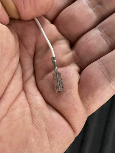

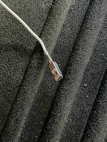

Habe am Freitag auch angefangen die Rückfahrkamera von Ali vom Store "DOKIAUTO Store" gekauft (Kaufpreis $70,56 LINK) einzubauen.
Ging soweit alles sauber bis ich die weiße Leitung für die Stromzufuhr am Sicherungsträger hinten links am Kofferraum anlegen wollte.
Leider ist wohl der angecrimpte Pin nicht der passende, da dieser einfach nicht in den Sicherungsträger eingeclippst werden kann (Bild 1 + 2).

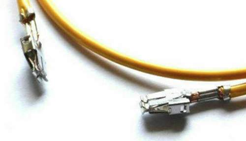

Wenn man sich die vorhandenen Pins anschaut, sehen die eher so aus wie auf Bild 3 oder?
Wie habt ihr das Thema gelöst?
Bzw. woher habt ihr den Strom für die Kamera "angezapft"?
Bildschirmfoto-2021-04-25-um-21-31
Hatte auch das Problem. Ich konnte diese aber mit einem kleinen Schlitz Schraubendreher mit erhöhter Kraft rein drücken. Aber so 100% passt die nicht, aber dennoch tief genug um eine Sicherung einzusetzen. Funktioniert weiterhin Einwand frei. Eingebaut habe ich die vor ca 2 Monaten
Es ist egal wo du ihn nimmst. Es muss nur ein dauerplus(30) sein. Ich habs so gemacht das ich rein gefahren bin auf der seite vom sicherungsträger. Da gibts ja auch sicherungen die gehn nicht waagrecht sondern senkrecht entlang. Das sind vlt 3-4 stück und nicht die 13 die du waagrecht sind. Da hab ich den pin rein gesteckt und die sicherung dazu getan.
