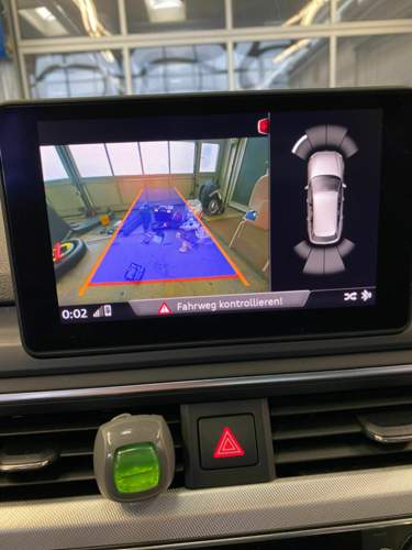

Im bild sind die dynamischen Linie da, aber rechts bei der Auto Darstellung nicht
Linien sind doch da. Einbau erfolgreich.
Ein Dank an die Community hier, eine dank ein die Leute die Informationen und jedesmal ne Lösung haben oder anbieten. Ohne die ganzen Infos hier hätte ich das wahrscheinlich auch irgendwie geschafft, aber hierdurch eine Menge Arbeit und Stress gespart. Danke
Wo lag das problem ? @Mamor85
Keine Ahnung, nachdem ich zunächst alles wieder zusammengebaut habe und in der Zeit eigtl hier auf ein Lösungsvorschlag gewartet habe, habe ich einfach Motor nochmal gestartet und nochmal geguckt , und siehe da, die Linien waren da ;)
Kofferraum auf = keine Linien !
Ja das habe ich auch zunächst bemerkt. Danach habe ich darauf geachtet.
"klassiker" ;)

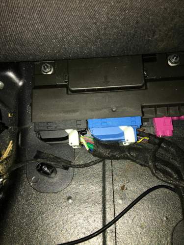

Hallo can high, can low Anschluss ist doch im linken schwarzen Stecker, hab ich doch richtig oder ist es im blauen Stecker. Danke euch.
7f3dde64-10d7-4f47-9639-1241103b9bd0
Der schwarze ist es, richtig
@omeks-audi schrieb am 3. April 2021 um 00:25:07 Uhr:
schwarz und die can färben sind / sollten identisch sein mit deinem kabelsatz
Hallo hab jetzt diese Fehler fast überall. Was hab ich falsch gemacht. @scotty18 ich hatte unter pin 12 nicht das gleiche Kabel sondern ein anderes würde sagen Grau.
