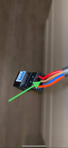

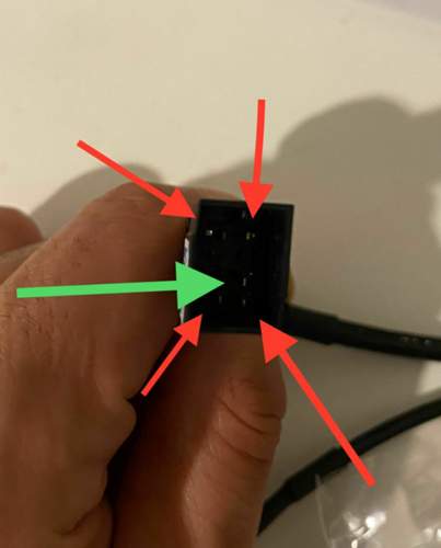

Weiß einer wieso bei dem Stecker der von der Kamera abgeht 5 Leitungen dran sind, aber nur 4 davon gepinnt sind? Schwarz,Orang,rot und blauen sind auf dem anderen Stecker gepinnt, nur der braune nicht (grüner Pfeil auf dem Bild) wieso ist der nicht gepinnt und musst das so sein?
ist richtig so

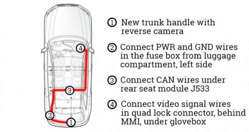

Kann ich das so verlegen wie auf dem Bild dargestellt? Oder bin ich gezwungen rechts hinten an das Steuergerät für die Reduktionsmitteldosierung ran zu gehen? Habe ein Avant 2,0 TDI
Also bei der Limo ging das viel einfacher, dass sieht mir einfach nach nem Umweg aus... was hast du bezahlt für die kamera + kabelsatz
Die Anleitung Habe ich aus dem Internet. Aber die Originale von Audi habe ich auch. Überall ein wenig anders beschrieben. Und die Verlegung wie oben auf dem Bild finde ich am besten. Da ich auch hinten links das Plus aus dem braunen Stecker entnehmen möchte.
Aber bei der Audi Anleitung soll ich hinten rechts an die Dosiereinrichtung. Daher die Frage ob da notwendig ist oder es genügt über die linke Seite zu gehen?

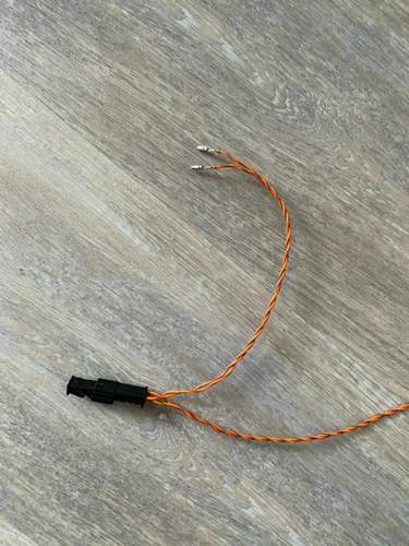

Eine weitere Frage (siehe Bild) das Y-Kabel muss ich dann verwenden wenn ich unter dem Sitz an dem Stecker unter PIN 12 und PIN 30 ein Kabel gesteckt haben sollte oder? Ich habe auch mitbekommen das bei dem einen oder anderem diese erst garnicht belegt sind. Was mache ich dann mit dem Y-Kabel? Lose baumeln lassen?
.jpg
den Stecker mit 'nem Kabelbinder sichern, das reicht. Die Kontakte sind ja in dem Steckergehäuse drin, dann kann nix an die Karosserie kommen...

Wieso umständlich? Ist meiner Meinung nach sogar der effizienteste und zugleich auch der richtigste Weg mit Spannungsversorgung hinten links wie original...ist bei der Limo gleich...
@Mamor85:
Das hängt von deinem Kabelsatz ab. Wenn die CAN-Leitungen zu kurz sind um von der RFK zum Gateway zu kommen, musst du ja an das AdBlue Steuergerät dran...

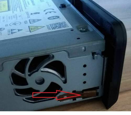

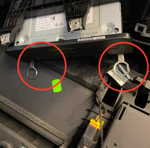

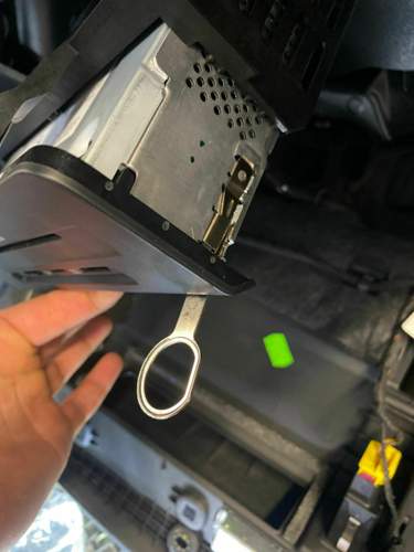

Wie kriegt man diese Schlüssel wieder raus? Haben perfekt rein gepasst, eingeklickt und Steuergerät konnte ich raus schieben. Aber die entriegelungsschlüssel kriege ich nicht mehr raus . Kann mir jemand den Trick verraten ?!
Dieses schwarze Gehäuse wo das MMI drinnen ist kann man lösen, eine schraube links und eine rechts. 8er Steckschlüssel brauchst du.
Du musst das nicht mit dem Schlüssel machen
Ich meine diese „Spezial“ Schlüssel im die vorne links und rechts ins MMI rein kommen. Die sind jetzt drin und kriege die nicht mehr raus
Seitlöich mit dem Finger die Federspangen reindrücken - dann lassen sich die "Schlüssel" leicht wieder herausziehen...
Federklammern

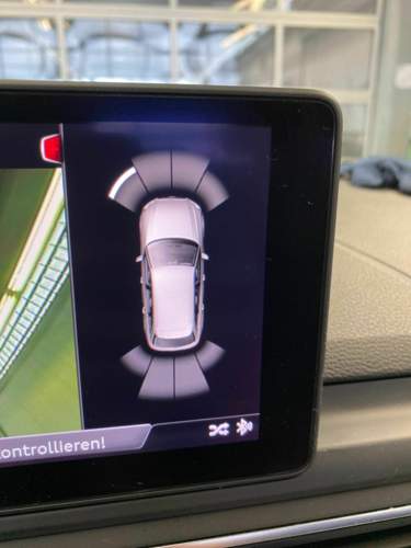

Oka danke. Perfekt, hat geklappt. Nun alles perfekt verbaut. Mit fehlen jetzt nur noch diese seitlichen roten Hilfslinien. Was muss ich da wo codieren?
Ist die Kamera parametriert?
Mach mal ein Bild von der Gesamtansicht / vom Monitor
