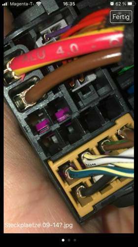

Kamera ist bestellt und sollte die nächsten Tage da sein, nächsten Samstag will ich diese dann einbauen. Kurze Frage dazu. Muss ich für die Stromversorgung hinten links (Kofferraum) an den Stecken ran um mir die Plus Versorgung zu holen? Oder gibts eine Versorgung auf der hinteren rechten Seite ?Fahre ein A4 Avant 2,0 Tdi 140kw.
Ich fahr eine limo und hab + vorne unterm handschuhfach angeschlossen und - hinten rechts im kofferraum
@Mamor85 schrieb am 4. März 2021 um 11:09:26 Uhr:
Und avant nachrüster ?
Ich habe bei meinem Avant auch + vorne und - im Kofferraum angeschlossen.
Die rot/gelbe leitung wäre Plus und Braun wäre Minus. Ich hab nen 3M verbinder genommen da ich keinen originalen audisatz hatte. Der stecker ist hinter dem MMI unter dem Handschuhfach
@Scotty18 schrieb am 4. März 2021 um 18:04:10 Uhr:
Sicherungskasten z.b.
Welchen? Auf der hinteren linken Seite kann man ja da diesen braunen Stecker nehmen mit entsprechender Sicherung einfach einstecken, dass wäre am besten und saubersten....
gibts auf der hinteren rechten Seite einen? Oder am Handschuhfach einen ohne das ich was „abzwacken“ muss?!
Dann muss ich ja von rechts komplett nach links hinter den ganzen Armaturen... auch nicht so einfach wahrscheinlich, da ich die Leitung auch nicht lose rumbaumeln lassen will. hm, dann wäre hinten links vllt doch einfacher. Naja mal sehen. Ende nächste Woche habe ich das vor einzubauen. Danke dir erstmal
