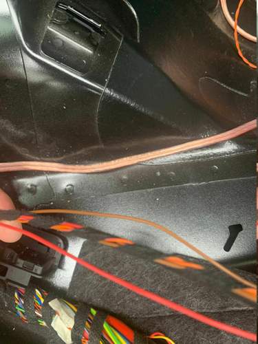

Hallo.
Ich habe mir ebenfalls die Rückfahrkamera nachgerüstet(K-Electronic) Bin bisher nur bis zum Punkt ''Kabel verlegt'' gekommen. Traue mich nicht so ganz an die Lösung, den Dauerplus und Masse vom MMI abzuzwacken.
Habe hier auch schon gelesen an den hinten links befindlichen Sicherungkasten zu gehen. Kann mir dabei jemand helfen oder anleiten?
Vielen Dank im voraus
ich hab's so verlegt, über die Rückbank zur anderen Seite am vorh. Kabelstrang entlang bis zum Sicherungskasten und Massepunkt.

@Unkreativa Hier kann man den 12V Anschluss der Rückfahrkamera einlegen und mit einer 5 Ampere Sicherung absichern gegen Kurzschluss. Der Halter für die ganzen Sicherungsleisten ist mit einer Schraube festgemacht. Die lösen und man kann ganz leicht nach hinten die gewünschte Sicherungsleiste rausnehmen. In jeder Leiste ist oben eine Abdeckung (fehlt auf dem Foto), hinten die Kappe und noch ein Sicherungsbolzen (aus Plastik in lila) seitlich eingeschoben, den und die hintere Kappe rausnehmen und von hinten den 12V Anschluss für die Rückfahrkamera reinschieben. 5A Sicherung oben rein und fertig.

Ich könnte ausrassten.
Habe nun alles so verlegt, dass ich nur noch den Stecker crimpen müsste und in den Sicherungkasten einzustecken.
Aber mein freundlicher hat keine Ahnung was für ein Stecker ich brauche.
Kann mor da jemand helfen und.mir die Teilenummer sagen?
Danke schon einmal im Voraus!

Das Massekabel hast du irgendwo an die Karosserie geklemmt?!
Edit: Du wolltest ja selber crimpen: Kontakte

Danke für die Nummer. Der freundliche hatte davon auch eins da.
Wollte eigentlich selber crimpen. Habe nun aber das Kabel geteilt und dann an mein Kabel gecrimpt.
Masse habe ich neben dem Sicherungskasten oben links fest gemacht. Ist eine Schraube.
Funktioniert nun einwandfrei.
