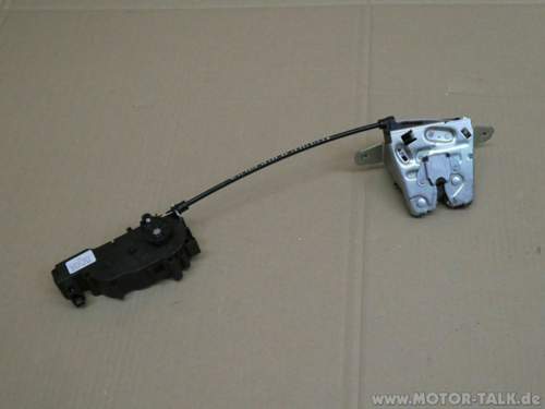

Hallo Zusammen
habe eine Frage zu den 3 Teilen:
Schloss für Heckklappe
Seilzug
Antrieb für Seilzug
Bei ebay gibt es ein Schloss mit einen Seilzug und Antrieb ist das damit gemeint?

Schau mal habe eine Foto hoch geladen
S-l1600
Sieht gut aus, fehlt aber die Verpackung vom Motor. Gruß Carsten

Bekommt aber bestimmt bei MB🙂
Ja sischa, für gutes Geld immer. Ist ja Schaumstoff.
Gutes Gelingen, bin immer noch sehr froh das gemacht zu haben.
