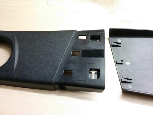

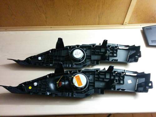

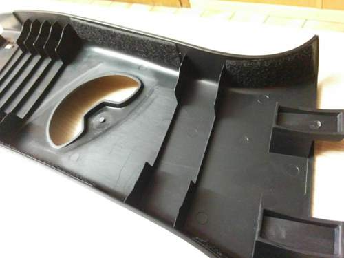

Es ist schon einiges an Arbeit, aber einfach mit Ruhe an die ganze Sache ran, macht es mir sehr viel Spaß, und man freut sich auf das Ergebnis und so kann man an einigen stellen das Auto noch verbessern.
Morgen werden dann die restlichen Teile vom Dachhimmel montiert (B+C Säule). Anschließend werde ich im laufe der Woche dann das Alpine System verbauen (die Türlautsprecher allerdings noch nicht) und die hinteren Kofferraumabdeckung montieren, wenn diese gedämmt und eine zweite LED verbaut ist.
Die Türen kommen dann nochmal extra dran, wenn alles andere fertig ist. Dafür muss ich noch etwas Dämmaterial besorgen...
Gestern wurden dann die restlichen Verkleidungen, sowie ein Teil des Alpine Hifi System verbaut, was dank des Plug&Play Kabelbaums sehr easy war....
Jetzt fehlen nur noch die hinteren Kofferraumverkleidungen, diese werden noch gedämmt und die zweite LED verbaut.
Wie immer wurden die Verkleidungen an den kritischen stellen mit Filzstreifen beklebt. Die hinteren C-Säulen Verkleidungen zusätzlich etwas gedämmt.
