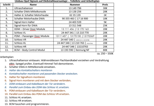

hat jemand die passenden nummern der module für vollausstattung?
darüber hinaus: hab ja gelesen das am tür kabelbaum was geändert werden muss. da stellte sich mir die frage ob ich einfach mir einen anderen türkabelbaum holen kann welcher damit schon ausgestattet ist und den einfach durchziehe.
danke und liebe grüße

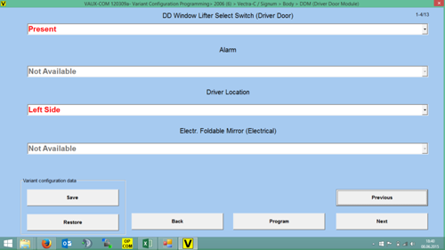

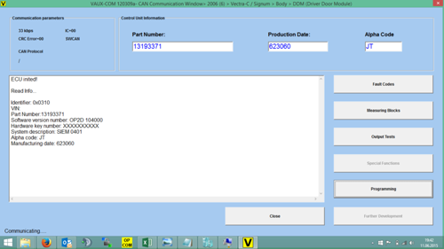

Um weitere Informationen anzufügen.
Ich habe nur EIN Türmodul (DDM). KEIN PDM. In diesem kann ich jedoch die Alarm funktion auswählen.
Hat einer eine Beschreibung was mein Modul alles kann & ob das für die DWA Umrüstung geeignet ist?
Varianten Konfiguration im DDM
Übersicht des DDM
ich erinnere mich grob daran das man zwei Türmodule haben MUSS,
wenn man volle Hütte hat mit elektr. anklappbaren Spiegel und Fensterheber vorn und hinten muss man da meine ich die Module nicht tausche, habe ich ja auch nicht gemacht. Wie es jetzt bei einem nackten Hund ist weiß ich nicht aber du kannst ja ins Opel-EPC schauen, denn da steht ganz genau welches für DWA geeignet ist oder dafür vorgesehen ist

mein aktueller stand ist dieser hier:
Umbaudwaforum
