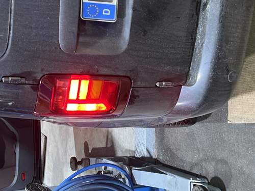

Nachrüstung der Caddy 4 Rückleuchten beim Caddy 3
Scheibar wurden die Flügeltüren nicht geliftet, d.h. es muss dafür die neuen Rückleuchten geben und wir können diese am alten Caddy sowohl mit Heckklappe und auch Flügeltüren nachrüsten. Man darf gespannt sein 🙂

Wundert euch nicht wenn ihr eine rechte Rückleuchte ohne Loch bestellt und die Teilenummer auf der Blende auf 212A endet. Ich vermute das auf beiden Ersatzteilen der Index A steht, nur wird bei der Version mit Index B einfach das Loch nicht ausgeschnitten.... Siehe Bild im Anhang 😁
Der Kunde hat die Rückleuchte 2K1945096AE bestellt und hat dazu die Blende 2K1945312A ohne Loch bekommen. Auf der Blende ist die Aussparung aber schon angezeichnet 😉

ich habe nun die Caddy 4 Rückleuchten montiert, leider habe ich die codieroptionen wie im Bild beschrieben nicht. Mein Caddy ist gebaut 10/2010 muss ich das jetzt mit vcp machen ?
Vielen Dank im voraus
