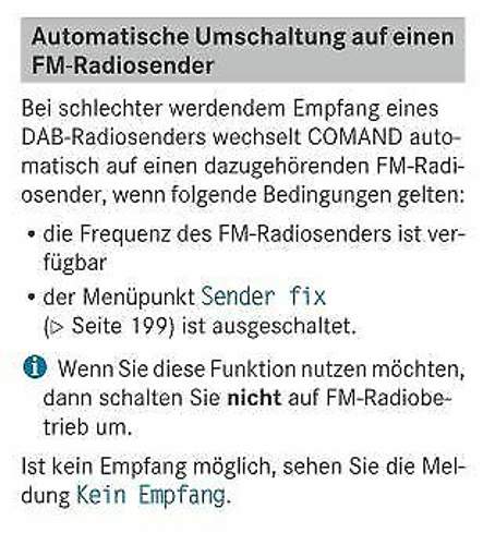

Ich darf mich mal hier dran hängen?
Ich hab bei meinem S204 EZ12/2013 auch DAB+ nachgerüstet.
Leider funktioniert bei mir der Wechsel von DAB zu FM nicht, wenn der DAB Sender weg ist. Mir ist auch aufgefallen, das bei DAB der im Handbuch beschriebene Menüpunkt "Sender Fix" fehlt (den man nicht aktivieren darf, damit die Umschaltung funktioniert). Ansonsten funktioniert DAB+ eigentlich gut. Achja, der Sender mit dem ich das getestet hab (SWR3) existiert sowohl auf DAB+ als auch bei FM.
Kleiner Hinweis: Die Nachrüstung ist wie original, mit der Ausnahme, dass das DAB Steuergerät selber nicht von Mercedes ist, sondern von suwtec -> https://www.ebay.de/.../123805410383?... wegen dem besseren Signalprozessor was aber keinen Unterschied macht.

@Bytemaster schrieb am 3. August 2019 um 10:01:26 Uhr:
Das liegt am Tuner: der DAB-Tuner speichert das FM-Signal (DAB ist ja zeitversetzt zu FM) und schaltet um: das kann der von dir gekaufte Tuner wohl nicht...
Wie soll der DAB Tuner das FM Signal speichern? Bzw woher soll er das denn bekommen? Er hat doch keinen Anschluss an die FM-Antenne. Ich dachte, das zeitversetzte Speichern des FM-Signals macht das Comand?
Aber trotzdem danke mal für deine Antwort, dann werde ich dem Verkäufer des Moduls mal auf den Nerv gehen, da die Funktion ja klar als vorhanden beschrieben ist.
