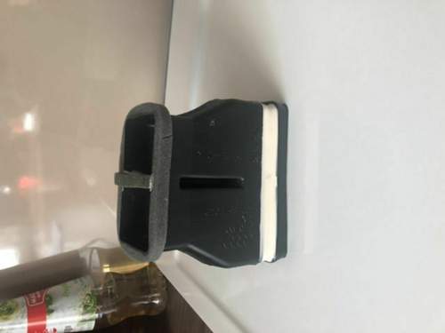

@vectrex_rox schrieb am 26. Oktober 2019 um 18:23:16 Uhr:
Hab mal alles probe eingebaut ... brauche zur Verlängerung der Luft Kanäle 2 gerade „Rohre“ quadratisches Profil 40x40mm ... vorzugsweise schwarz ...
Entweder verwende ich die falschen Suchworte oder sowas gibts nicht zu kaufen ???? ;) ;) ;)
guck mal in der Bucht nach PVC - Vierkantrohr. 40x40x2mm in 250mm Länge für 2€
keine Lieferung nach Austria ;) ;) ;)
Themenstarteram 29. Oktober 2019 um 8:23
Danke für das Angebot ... brauche 40x40mm gerade Stücke ... gibt's bei eBay für paar Euro ... muss ja Österreich auch zu kriegen sein ;)
@peter_audi schrieb am 27. Oktober 2019 um 08:38:33 Uhr:
Also ich könnte dir das drucken. Kein Problem
Themenstarteram 29. Oktober 2019 um 10:22
logoix versendet auch weiter nach AT..
Wie du willst. Mein Angebot steht.
Habe jetzt endlich eine Verlängerung des Lüftkanals gebaut.
Zusammenpassen tut nun alles.
Rüste nun auch noch gleich die Sitzheizung hinten nach da eh schon „alles“ auseinander ist.
