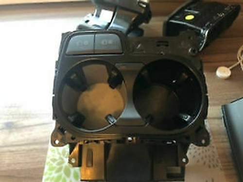

Audi bietet in China für den A6L einen kühl/beheizbaren Getränkehalter an.
Teile sind hier in Europa leider nicht bzw sehr schwer zu bekommen...

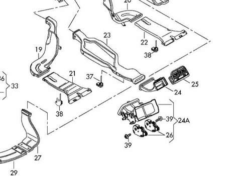

"Adapter" 24 ist das Teil was gesucht ist ... Adapter vom Boden 23 auf 25

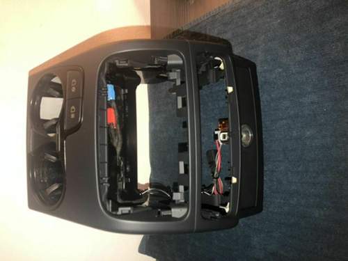

Habe heute mal die Konsole gekürzt ... damit sie über den Tunnel passt
Die MetallHalterung in der Mittelkonsole muss gekürzt werden
52111d66-128e-488c-b0aa-3b6d6a9c5cdd
Den elendig-beige farbenen Rahmen um den Getränkehalter habe ich schwarz lackiert

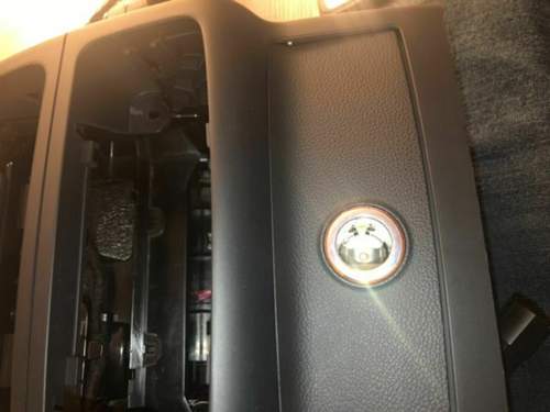

Aber kommt man unten an die Klappe überhaupt noch ordentlich ran ?
In die Klappe setze ich das Panel mit dem Zigarettenanzünder ... die Kontour passt fast ....
Und die Klappe mit der 220v Steckdose hatte ich sowieso nicht

Leider ist die Rundung des Zigarettenanzünder Panels nicht ident ... werde von innen noch mit Silikon verschließen um den Spalt zu „verdecken“.
Spannungsversorgung hab ich übrigens gleich vom Zigarettenanzünder und auch die Schalterbeleuchtung dort abgegriffen.
