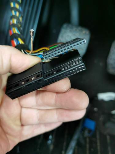

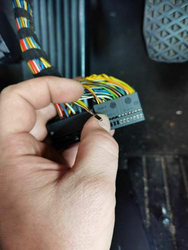

Bei meinem Schlachter ist pin 22 frm Kabel Farbe weiß br..
I'm text steht blau grau
Was stimmt
Ist richtige Stecker oder
1601024668030
1601024695904
Sorry da kann ich nichts zu sagen.
Aber gurke

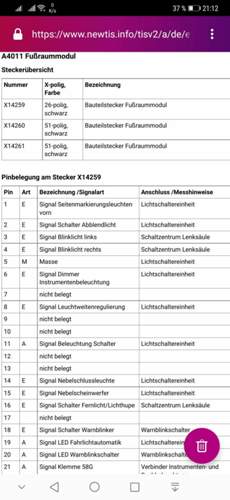

Laut Schaltplan ist bei meinem die ws/br Ader der Line Bus. Und am FRM sind 3 Stecker, 2 mit 56 Pins und 1 mit 26 Pins.
E91 02/2007
Bei deinen Bildern ja scheinbar etwas wenig Pins.
Gerade noch Mal geschaut. Dürfte ja der 26er Stecker sein den du da hast. Da ist bei meinem laut Schaltplan der Pin 22 nicht belegt. Habe aber auch keine Spiegel zum anklappen, nur Bordsteinautomatik.
Das ist 56 pin Stecker auf Bild.. Und da ist 22 ws/br
Der ist bei dem belegt weil der Schlachter hatte alles verbaut..
Lin ist doch an dem 56 pin Stecker oder
Ja, ist auf dem einen 56er. Line Bus ist da 4 Mal drauf.
Im Anhang kannst du selber den Schaltplan für dein Model nachschauen.

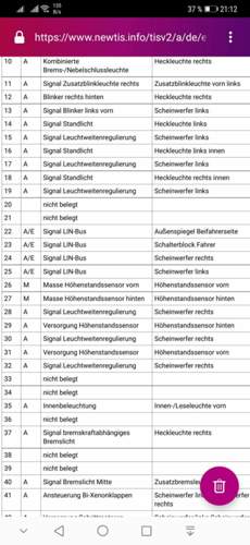

Im ersten Post war doch der Schaltplan dabei. Dort sollte alles drin stehen
Hast du bei Tis noch nicht nachgeschaut? Bei meinem Fahrzeug wird auf 4 Pins, ich glaube war 24-27 der Line Bus angezeigt.
Da sieht man auch das die Stromversorgung von der Junktion Box kommt.
Entschuldigen habe mich vertan, ist Pin 22-25 bei meinem, siehe Anhang Bild 2
Also bin jetzt ganz durcheinander.. Muss ich pin 23 auch belegen für den Schalterblock...
Und muss ich jetzt nur für die Spiegel auch was an der junction box was machen oder kann ich nach dem Plan gehen.. A. B. C. D. E. F. G. Usw
Ich denke der ist schon belegt wenn du Line Bus Spiegel schon hast. Wie solltest du sonst deine Spiegel verstellen können?
Ist bei meinem ja auch vorhanden. Die Spiegel haben einen 3 Pin Stecker.
