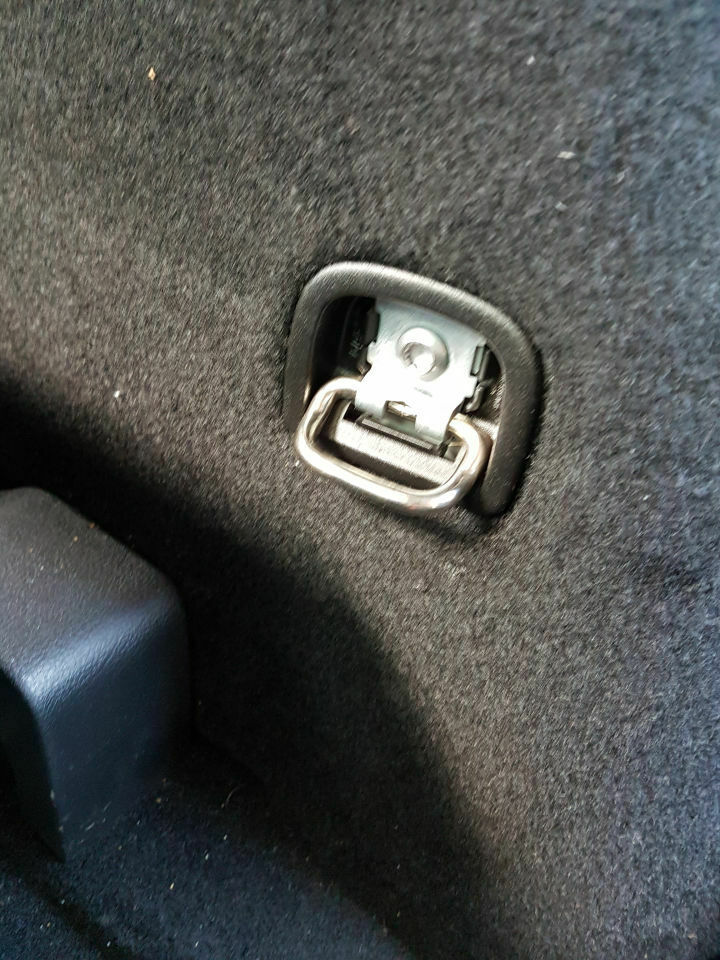

@123Nasenbaer schrieb am 22. Juli 2018 um 10:47:47 Uhr:
Hallo Zusammen,ich plane auch grad die Montage der Westafalia Kupplung bei meinem 7-Sitzer.
Hat jemand zufällig einen Plan/ Reparaturleitfaden von VW wie im Kofferaum die Seitenverkleidung links demontiert wird? Muss die hintere Sitzreihe dafür demontiert werden?
Wenn mir da jemand mit Infos aushelfen könnte wär ich sehr dankbar... ?
Hi, die Rücksitzbank musst du nicht demontieren. Lediglich die Klappe hinter dieser. Wenn du das getan hast findest du eine Vielzahnschraube welche die Verkleidung hält. Dann musst du noch die Schiene für das Gepäcknetz und die Schraube der Zurrlasche demontieren. Dann bekommst du sie ab.
Allerdings nur, wenn du vorher die C-Säulen Verkleidung, und die Ladekantenverkleidung abgenommen hast. Bei der C-Säule musst du vorher die Verkleidung oben in der Mitte, links ausrasten.
Wenn du noch fragen hast, einfach raus damit.

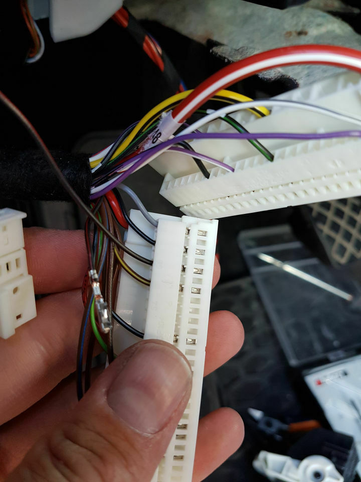

Einstiegsleisten sind geclipst - ich habe die B-Säule auch ausgeclipst damit ich es leichter abbekomme. Muss aber nicht. Du musst sie nur an der B-Säule nach oben drehend herausclipsen. Vorn bei den Sicherungen musst du einige Verkleidungen abschrauben. Gerade die unter dem Lenkstock um zu den Sicherungen zu gelangen. Dort beginnt dann so richtig der Spaß - ich war dort am verzweifeln. Weil der Sicherungsträger nicht gerade zusätzlich Kabellänge hat um ihn so umzudrehen damit man die Kabel richtig einpinnen kann.
Du brauchst auf jeden Fall nen Auspinwerkzeug oder zumindest einen winzigen Schraubendreher. (Siehe Bild)

Genau. Kleiner Schraubendreher oä reicht.. bei mir war nur ein Kontakt im Sicherungskasten nicht belegt mit Saft, wo eine Leitung (rot) vom AHK Stg angeklemmt werden sollte. Dauerplus denk ich war das Platz 28 wenn ich mich recht erinnere
