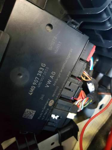

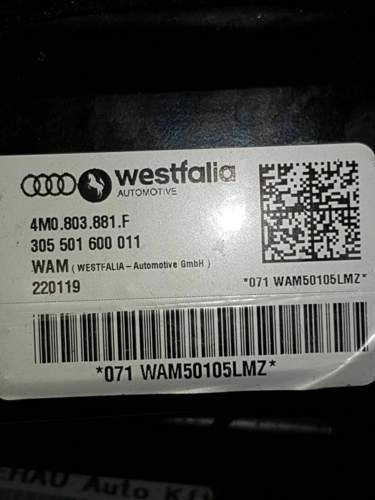

Hallo kann mir jemand weiterhelfen habe in einem q7 4m(Ich weiss falsches Forum aber Audi A4 B9 gleiche elektrik Plattform)eine neue elektrisch Schwenkbare Anhängerkupplung verbaut
Kabelsatz hab ich von Kufatec das Steuergerät mit Kupplung von Ebay(neu)
Hab alles lt Anleitung mit VCP codiert-kein Fehler vorhanden aber die Kupplung fährt nicht aus!
Der Taster leuchtet auch nicht!
Könnte es das falsche Steuergerät sein??
4m0907383G ??? dafür gibt es keine Parameter bei vcp, aber du könntest den datensatz "D" vom Q7 draufknallen dann gehts, wo kommste her komm vorbei mache ich das feddig.

Bei Audi konnten sie mir nicht weiterhelfen SVM Code nicht möglich nur wenn die Kupplung dort gekauft wird dann kann eine License Codierung mit Odis durchgeführt werden so hab ich das verstanden
Audi kannst du vergessen die machen das nicht. Ja du kannst dich gerne melden sagst früh genug bescheid dann machen wir das mal eben fertig. Eine stabile internetverbindung Teamviewer login und vcp angebunden zündung an 😉
