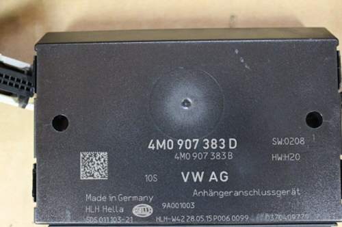

Hallo. Bis auch schon seit Monaten an meiner AHK am nachschauen warum es nicht klappt. Habe zwar einen A5 Baujahr 2018 der aber Baugleich dem A4 ist. Die AHK habe ich mir auch Original aus eBay geholt. Der Kabelsatz ist von k-Elektrik. Alles 1000 mal kontrolliert das die Kabel alle richtig angeschlossen sind. Auch habe ich die Verbindungen alle zwei dreimal kontrolliert. Dann war ich beim freundlichen, der das codieren sollte. Ich bin aber der Meinung, dass nach der codierung auch noch beim Starten von dem Auto vorne eine Fehlermeldung kommt. Bei einer weiteren Anfrage beim Freundlichen sagte mir, dass Sie sich nicht weiter drum kümmern können, da das ein Kabelsatz vom Zubehör ist. Na toll. Jetzt ist alles montiert aber leider ohne Funktion. Daher meine Frage jetzt mal hier ins Forum. Gibt es vielleicht jemanden im Raum Koblenz jemanden der mir vielleicht bei der codierung helfen kann ???

Mich gibt es... Habe Hex V2 oder @Scotty18 die Frage ist was für ein Stg haste? ist es das richtige und ist da Software drauf? löst die ahk überhaupt aus? also brauchen wir mal mehr infos von dir.

Also das Steuergerät hat die Nummer 4M0 907 383 F. Ob auf dem Steuergerät was drauf ist kann ich nicht sagen. Wüsste auch nicht wie ich das rausbekommen sollte. Der Motor von der Verriegelung löst nicht aus. Das Dieser zumindest funktioniert weiß ich. Wurde schon mal getestet.

Da ist höchstwahrscheinlich die Software für den q7 4m drauf der hat eine vollelektrische ahk. Der b9 entriegelt nur elektrisch. Wo haste das stg her? Das wird so nicht laufen
Ach echt jetzt??? Das hat mir der Kerl vom Teileverkauf extra noch gesagt. Da gab‘s damals was mit nem anderen Buchstaben hinten dran. Den weiß ich aber nicht mehr. Was meinst du denn welches Steuergerät das richtige ist?

Wenn’s aber das falsche ist, würde ja auch nichts funktionieren. Wäre das hier mit der Endung D das richtige??
