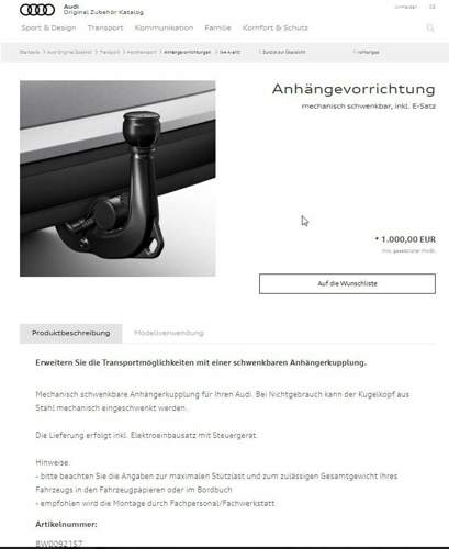

Hallo ich habe mal eine Frage... Wenn ich einen Audi A4B9 mit Vorrüstung AHK habe und nun ein Angebot mit Originaltext Anhängerkupplung abnehmbar -> 1.190 +MwSt inkl. Montage. Das Angebot kommt von einem Audi Händler also Niederlassung mit Vertragswerkstatt. Kann ich dann davon ausgehen, dass es eine Schwenkbare AHK ist?
Bei Audi Zubehör gibt es ja als Audi Originalteil nur die Schwenkbare AHK.Was versteht man unter dem Begriff abnehmbar nicht? Im zubehörprogramm bietet Audi nur abnehmbare ahks an
Nein auf der Audi HP unter Zubehör B9 wird nirgends das wort Abnehmbar verwendet! Es heißt immer nur "Anhängevorrichtung mechanisch schwenkbar" geschrieben.... Eine Andere Kupplung wird auch auf der HP für den B9 nicht angeboten

ich habe mich nun entschlossen, die AHK in meinem A4 BJ 10/2017 selbst einzubauen.
Folgendes habe ich zu Hause liegen:
- 8W0.092.157 - AHK schwenkbar, (der Kabelsatz an der AHK hat die TN: 8W0.971.541)
- 4M0.907.383 D - Steuergerät,
- 8W0.959.511 - Schalter.
Mein A4 hat die Vorbereitung. Laut eines Posts ist das ja nur der Ausschnitt und der eigene Sicherungskasten hinten links (hinter der Verkleidung, wo das Steuergerät sitzt.)
Dadurch das ich die 360Grad Kameras habe, benötige ich den Halter für das AHK-Steuergerät ja nicht.
Gibt es zu diesem Kabel, was ich ja noch benötige eine Einbauanleitung? Mir ist nicht so ganz bewusst, wo ich die freien Kabel alles anklemmen muss? Muss dieses Kabel bis nach vorne gehen?
https://wibutec-shop.com/...r-schwenkbare-Anhaengerkupplung-Audi-A4-8W
Und die passenden Schrauben brauche ich noch - welche sind das genau?
Danke für eure Hilfe.
