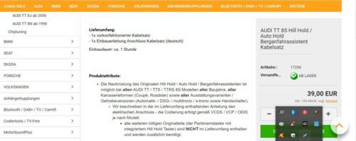

lese seit Monaten viele interessante Berichte von euch, und habe nun aber mal eine Frage, die mir im Zusammenhang mit dem 8S bisher keiner beantworten konnte.
Ich möchte gerne den Anfahrassistenten nachrüsten, um an der Ampel usw. nicht auf der Bremse stehen zu müssen (und Start-Stopp ausgeschaltet zu lassen und keine manuelle Aktivierung der "Handbremse" oder aber Auskuppeln durchführen zu müssen).
Bisher hieß es aus verschiedenen Quellen immer: Geht nicht beim 8S ("kann man nicht codieren"). Sofern ich da richtig informiert bin, handelt es sich um ein völlig anderes ABS / ESP Modul sofern man den AA ab Werk mit-konfiguriert hat (wo auch immer der Sinn von Seiten Audi liegt, hier zwei Varianten anzubieten anstatt eine einzige mit entsprechender Codierung sei dahingestellt).
Nun sehe ich aber vor kurzem dieses Kabelbaum-Angebot, man beachte den Text darunter:
https://www.k-electronic-shop.de/.../...anfahrassistent-Kabelsatz.html
"Die Nachrüstung des Originalen Hill Hold / Auto Hold / Berganfahrassistenten ist möglich bei allen AUDI TT / TTS / TTRS 8S Modellen aller Baujahre, aller Karosserieformen (Coupé, Roadster) sowie aller Ausstattungsvarianten / Getriebeversionen (Automatik- / DSG- / multitronic / s-tronic sowie Handschalter)."
Mich würde daher interessieren, ob sich da was getan hat, oder wie die Firma darauf kommt, das zu behaupten. Leider sind die aktuell im Weihnachtsurlaub, daher die Frage an euch. Ich kenne den Laden zwar nicht, aber völlig unseriös wirken die nicht. Kann mir daher mal evtl. verraten, ob man da inzwischen was nach-coden kann oder wie der Stand der Dinge hier ist.

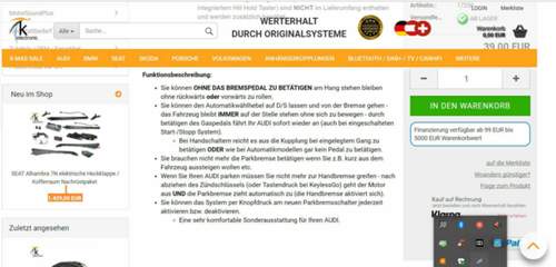

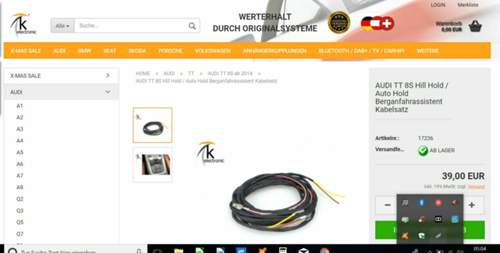

Also alles ein kompletter Fake was hier angeboten wird ?
Screenshot-1
Screenshot-2
Screenshot-3
Fake nicht
aber funktioniert (aktuell) nicht :D
