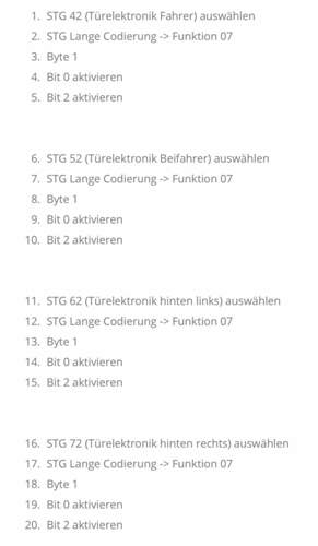

wie passt die Rote Fußraum beleuchtung mit denn weißen LED Streifen in Tür und Mitteltunnel zusammen? Ist es Harmonisch oder hast du diese auch Umgestellt?
@Hardbass210 schrieb am 3. Juni 2020 um 23:53:30 Uhr:
Hi Leute habe mir erfolgreich die Ambientebeleuchtung nachgerüstet.. Allerdings habe ich nun ein kleines Problem bei den hinteren Türen. Ich möchte mir noch die Ausstiegsleuchten (Audi Ringe) unten in die Türverkleidung einbauen. Löcher sind "gedremelt" Kabel an der Leuchte sind dran.. Masse an Masse angeschlossen! Nun habe ich Pin 12 an beiden Steuergeräten hinten angeschlossen, allerdings Leuchten die Lampen unten nicht.. Muss ich zusätzlich zur Ambiente noch codieren?? Danke schon einmal für eure Hilfe 🙂
Hi, eventuell löst das dein Problem? (Bildanhang)
Wobei das für Einstiegsbeleuchtung und aktive Rückstrahler gilt.

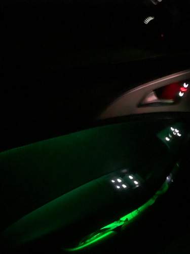

Ich wollte euch hier einmal mein aktuelles Projekt vorstellen.
Erweiterung der weißen Ambientebeleuchtung zu einer RGBW-Beleuchtung verstellbar per MMI für Türen/Fußraum vorn und Mittelkonsole.
Stand bisher ist das die Türen soweit funktionieren, als nächstes ist die Konsole dran.
Nebeneffekt ist zusätzlich das dass weiße Licht heller als das originale ist, natürlich aber nur wenn der Regler auf Anschlag steht.

Ist es auch möglich zusätzlich je nach Fahrmodus die Farbe ändern zu lassen?
#habenwill nice Job @SykesXable
Die Controllerplatine hat keine Anbindung an den CAN-Bus, daher ist insofern keine Fahrmodiabhängige Farbe möglich.
