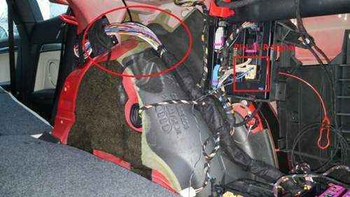

Moin,
ich habe gleich mal eine Frage zum abblendbaren Innenspiegel.
Meine Rückleuchten funktionieren wie sie sollen, allerdings funktionieren meine abblendbaren Außen- und der Innenspiegel nicht mehr.
Das ein neues Kabel gelegt werden muss, ist mir bekannt.
Ich habe von Halogen auf Facelift Rückleuchten umgebaut.
Die Rede ist immer von einem kleinen schwarzen Kabel.
Nun wollte ich wissen, ob mein Stelle, das schwarze Kabel anzugreifen, richtig ist.
Am Komfortsteuergerät T17p kommt am PIN 11 das Rückfahrsignal an. Das habe ich bereits durchgemessen.
Das schwarze Kabel muss denn mit einem extra Kabel an den Pin 11 angeschlossen werden, damit wieder 12v anliegen oder liege ich falsch ?
Kann man den abblendbaren Innenspiegel sonst evtl auch direkt am Komfortsteuergerät abgreifen bzw trennen ?
Besten Dank schon mal
EDIT:
Habe gerade mal auf gut Glück ein dünnes schwarzes Kabel getrennt und mit dem PIN 11 verbunden.
Jetzt blenden meine Spiegel wieder auf und ab, wie sie es bisher vor dem Umbau getan haben.
Ich hatte da zwei dünne schwarze Kabel liegen.
20151227-135838
edit
notfalls das RF-Signal am Innenspiegel weglassen...aber hat sich ja jetzt erledigt...

habe auch auf die FL Rückleuchten umgerüstet und keinen Fernlichtassistenten. An welchen Pin muss ich denn nun das schwarze Kabel verlängern beim braunen Stecker 17, an Pin 11 (graues Kabel) oder an Pin 13 (schwarz/grün), damit mein abblendbarer Innen- und die Außenspiegel wieder funktionieren?
Mit freundlichen Grüßen
steht in der K***** Anleitung beschrieben
Ich habe diese Anleitung aber leider nicht... Und in Deiner steht drin Pin13 (schwarz/grünes) Kabel...
aus der K** Anleitung
Dünne schwarze Leitung durchtrennen... das Ende was aus dem vorderen Bereich des Fahrzeuges kommt zum Verbinder verbinden. Das andere Ende an PIN 11 (Grau/ Schwarz) des braunen Steckers anlöten
Ok, vielen Dank. Aber dann stimmt Deine Anleitung ja nicht mit dem Pin13 (schwarz/grün). Warum passt Du das nicht an?? Soll kein Vorwurf sein! Danke Dir für die Antwort!
Grüsse
ich habe nirgendwo eine Anleitung geschrieben! und nochmal jeder adapter hat seine eigene Belegung und dazu gehörige Codierung
du kannst K*** nicht mit XYZ vergleichen
