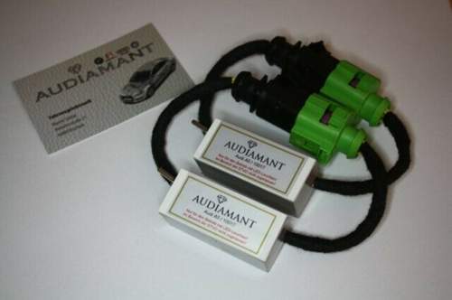

Wie der vorredner bereits sagte, codieren kannst du da nichts.
Es gibt entweder diese Module hier -> Klick
oder du musst sie aufschneiden, eine Schaltung bauen, diese in die Rückleuchten intigrieren und wieder zu schweißen.
A5 Blinkermodule
am 7. November 2015 um 19:19
Das mit den Modulen ist ja auch nix halbes und nichts ganzes.
Aber auf jedenfall die kostengünstigere Alternative.
@alphawesen85 schrieb am 7. November 2015 um 20:19:21 Uhr:
Alternative genau :)
