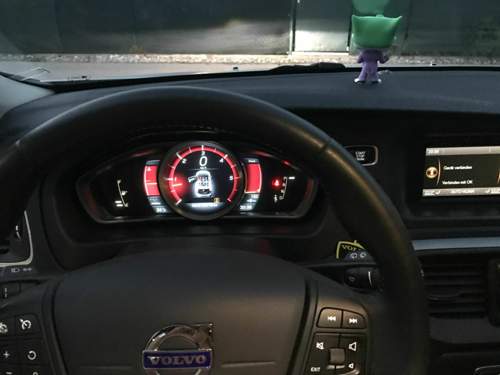

In meinem Fall war dieses Display in einem V40 II Bj. 2012 verbaut. Traf sich gut, denn ich habe einen späten 2012er (MY 2013) mit diesem halb-analogen Display (Rundinstrument).
Angeboten wurde er auf ebay um 350€.
Ich war anfangs skeptisch, denn weder Teilenummer noch Fahrzeugnummer passten zu meinem V40. Dafür über 300€ auf den Tisch zu blättern war halt ziemlich riskant.
Ebenso fand ich im Internet kaum brauchbare Aussagen zu diesem Thema. Die Aussagen waren sehr widersprüchlich und variierten von "geht auf jeden Fall" bis zu "geht auf keinen Fall".
Um es auf den Punkt zu bringen: Es geht!!
Vor dem Kauf erkundigte ich mich bei meiner Volvowerkstatt (welche die einzigen in Österreich sind die Heico Tuning anbieten dürfen, also mit sehr viel Know-How) ob der Umbau möglich wäre. Die Antwort war: "das sollte funktionieren... ein Software-Update bräuchte man noch und dann sollte es gehn". (Kosten für's Update 25€)
Tja ... noch immer dieses "sollte"...

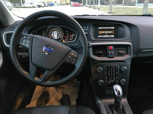

Egal, ich kaufte das Teil, baute es selbst ein und schloss es an. Zündung an... nur die Tankanzeige und Wählhebelstellung für die Automatik waren aktiv, der TFT blieb schwarz. Der Wagen sprang aber an.
Nun, am nächsten Tag bei der Werkstatt nen Termin ausgemacht und hingefahren (mit dem analogen Display verbaut und dem Digitalen im Kofferraum natürlich).
Digital-Tacho schnell umgesteckt und nach der Update-Software im VIDA gesucht. Der Werkstattmeister war ebenfalls skeptisch. Er meinte, dass Volvo Schweden bei vielen Teilen sagt, dass man diese nicht tauschen kann, es aber, wenn man probiert, trotzdem funktionieren kann. Einen Tachotausch hat er so noch nie gemacht. Darum ließen wir es auf den Versuch ankommen.
Wie gesagt, die Fahrzeugnummern und die Tacho-ID stimmten nicht überein. Dies wäre, laut Mechaniker aber wichtig damit es funktionieren würde und laut Aussage von Volvo Schweden ein "Muss" damit es klappt.
Egal, Software runtergeladen, installiert ... passt! ;-)
Das Display hat alle Funktionien, keine Einschränkungen oder sonstige Fehler. Auch der KM-Stand des Steuergeräts wurde korrekt angezeigt. Wir hatten Bedenken, da auch der Tacho den KM-Stand speichert und es so zu einem Konflikt kommen könnte, aber die Sorge war unbegründet.
Somit ist wieder mal bewiesen, dass Aussagen vom Hersteller auch oft und ich möchte sagen bewusst falsch sind damit man schließlich Neuteile oder offizielle Ersatzteile kauft. (Mit Ersatzteilen macht jeder KFZ Hersteller den meisten Umsatz, nicht mit dem Neuwagenverkauf!)
Probiert es aus Leute, es loht sich wirklich und es funktionierte bei mir zu 100%.
Bilder zur Veranschaulichung hab ich hochgeladen.
Vorher
Nachher
V40
