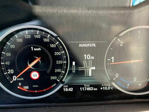

auch ich habe in meinen F25 das 6WB nachgerüstet. Ich habe es fertig Codiert gekauft und nur eingebaut. Es funktioniert auch alles soweit. Das einzige was mich stört ist das teilweise die Navi Pfeilansicht im Kombi abgeschnitten ist. (Siehe Bild) ich habe leider nur BimmerCode zur Verfügung und schon einiges probiert. Wenn ich es auf nbt_anzeige setze ist die Anzeige komplett weg. Kann mir jemand weiterhelfen?
Vielen Dank vorab
