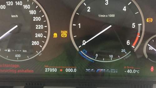

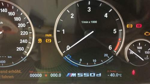

Es kann dauerhaft unter dem Drehzahlmesser angezeigt werden.
Beim 6wa muss das Kombiinstrument umprogrammiert werden.
Dann bekommt auch Logo und Kompass
Bei meinen kollegen orginal 6WB verbaut verschwindet das 550 logo nach 2 sekunden wenn man die Zündung einschaltet
Das ist dann das Start Logo, es gibt dann noch ein Logo M550d was im Bereich des Drehzahlmessers dauerhaft bleibt.
Thorsten
Ok danke hab dann den falschen wert codiert. Was wäre der wert für dauerhafte anzeige?
bei mir ist auch dauerhaft... müsste schauen was ich codiert habe (vielleicht ist jemand schneller ?)

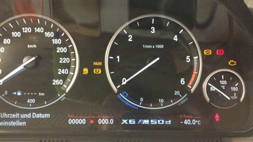

und noch was... Thema 6WB und verspielte Kinder :) :) :)
die Optik bei Nacht ist einfach nur GEIL (nochmals Dank an Wolli)
