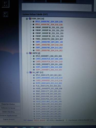

1) Kann es sein, dass beim F31 das ZGW das FEM_GW ist, da ich kein ZGW im SVT Baum sehe?

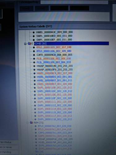

2) Was heißt beim Kombi das Symbol Hardware unterscheidet sich?
Ist hier noch Handlungsbedarf?

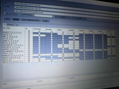

3) Warum kann ich bei der TAL Abarbeitung nur gewisse Kästchen anwählen und alle anderen sind gesperrt und grau hinterlegt?
Ich vermute, dass ich so nicht flashen kann obwohl alle Daten vorhanden sind.

1.Genau..
2. Weil ein anderes Kombi drin ist oder der FA nicht stimmt, und somit die HWEL nicht passt..
3. Weil manches nicht gemacht werden kann, oder weil manches schon aktuell ist und nix neues gibt..
Und nur weil man an verschiedenen Stellen einen Haken setzen kann, heißt das nicht das man es machen muss oder sollte..
Und schauen ob bei deiner TAL alle Steuergeräte vorhanden sind, zb sehe ich kein NBT (auch wenn es nur die CAFD ist).
Und ob man SVT Soll mit macht oder leer lässt, muss jeder selbst entscheiden..

Zu 2) Kann das auch alleine am ZK liegen, da das Kombi aus einem jüngeren F32 ist?
Das fehlende NBT ist mir auch aufgefallen, allerdings weiß ich leider nicht wie das zu korrigieren ist.

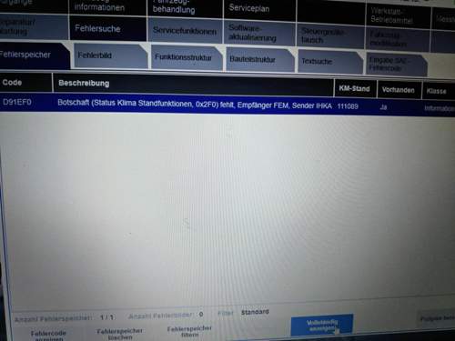

hab das ZGW (fem_gw) erfolgreich geflasht und der Tempomat funktioniert wieder.
Allerdings hab ich einen Kommunikationsfehler zwischen FEM und IHKA.
Bis dato konnte ich noch keine Beeinträchtigung feststellen.
Für das IHKA ist kein Update verfügbar.
Hat wer eine Idee dazu oder weiß woran der Fehler liegt?
