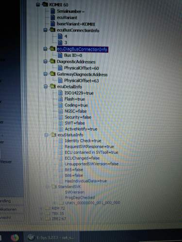

Ich habe den Can- Filter mal zum testen ausgebaut, allerdings sehe ich trotzdem kein KOMBI 6WA.
Muss ich hier jetzt noch etwas konfigurieren oder hab ich was falsch konfiguriert da bei der TAL Abarbeitung immer unknown 60 steht statt KOMBI
Auszug des Fehlers:
[] - [Exception - UNKNOWN_60_ETHERNET] "openECUConnection" für den Link UNKNOWN_60_ETHERNET ist mit dem Fehler MCDError Severity: 2051, Error Code: 49184, Description: Object with name not found, Vendor Code: 3, Vendor Description: provided name UNKNOWN_60_ETHERNET doesn't map to an item fehlgeschlagen.
ExecutionID=2018/09/20-22:19:06.109
TAL-Abarbeitung beendet mit Status: "FinishedForHWTransactions". [C207]

Ich glaube ich hab irgendwo bei der ganzen SVT, VCM Änderung einen Fehler gemacht und deswegen sehe ich die ECU nicht zum codieren.
@BMWF31_320d schrieb am 21. August 2020 um 22:13:56 Uhr:
Wahrscheinlich zu einfach die Frage, aber...
Drückst du nur Lesen VCM oder auch mal Lesen Ecu?

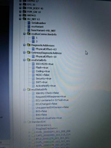

Hab beides schon öfters probiert, aber unter ECU erscheint das Steuergerät auch nicht.
Im Anhang noch ein Auszug der SVT Datei welche ich um das Kombi erweitert habe.
Mich wundert nur immer warum bei der TAL Abarbeitung dann unknown statt Kombi steht, aber vielleicht ist das normal.
Sorry für die schlechte Qualität.
Hallo!
Das Kombi will er schon haben, die Daten sind auch richtig, allerdings sieht er es nicht. Hast Du mal das Most Kabel getestet? Nicht das es verdreht ist.
CU Oliver

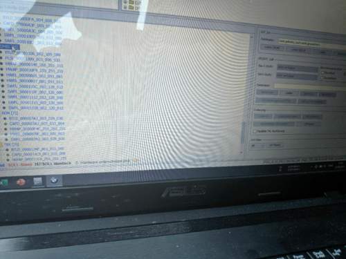

Jetzt habe ich aktuell folgenden Fehler und kann daher keine Datei zuordnen.
Liege ich hier richtig, dass meine psdzdata zu alt sind?
Hab jetzt meine psdzdata aktualisiert, jedoch ist CAF zu SWE ermitteln nun ausgegraut.
Hat wer eine Idee?
Jetzt sind die psdzdata zu neu für deine E-Sys Version schätze ich mal.
U!
E-Sys 3.27.1 kann mit den neuen Daten keine CAFD mehr zuweisen, da die KIS Datenbank nicht mehr für diese alte Version ausgelegt ist. E-Sys 3.31 installieren, CAFD zuweisen und codieren. FDL codieren kann man dann wieder mit der 3.27.1 und seinem alten Launcher (der keine 3.31 unterstützt).
