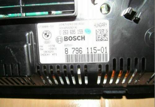

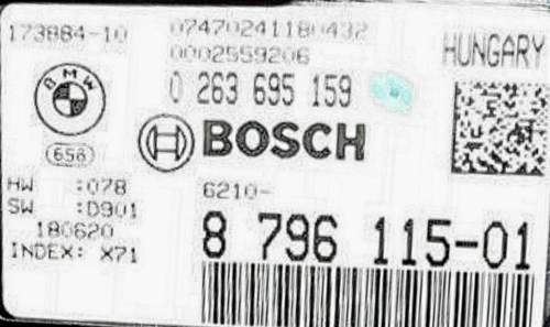

Guten Nacht zusammen,
ich bin aktuell an einem 6WB interessiert und wollte nochmal eure Meinung dazu einholen. Ich lege euch mal paar Bilder dazu noch mit rein, vllt habt ihr ja Lust reinzuschauen.
Mein Fahrzeug: F10 530d 09/2015 mit HUD
Worauf sollte ich genau achten?
- ob noch ein Eeprom vorhanden ist?
- ob in HUD Anschluss vorhanden ist? (Woran kann ich als Laie erkennen dass ein HUD Anschluss vorhanden ist)
- kann ich ausnahmslos alle 6WB nach der richtigen Codierung benutzen oder habe ich vor dem Kauf etwas zu beachten?
- macht es ein Unterschied ob der 6WB ursprünglich ein Benziner oder Diesel war oder kann man das problemlos codieren?
Vorab vielen Dank!
Etikett
6WB
Anschlüsse
HUD Anschluss solltest du erkennen auf der Rückseite des 6wb, dieses sollte mit HUD 2 Anschlüsse haben.
Und man kann auch ein Tacho mit HUD, in einem Fahrzeug ohne HUD verbauen.
Du kannst jedes 6wb was passend ist für dein Auto verbauen, egal ob es ein Benziner oder Diesel war.
Und anhand des Typenschild kann ich dir sagen, das es Teurer wird dieses zu Nullen.

Gibt es jemanden den ihr mir im Raum Berlin/Brandenburg vermitteln könnt, der es sauber codieren könnte? Woran erkenne ich ob der 'Manipulationspunkt' schon aktiviert wurde? Und sorry dass ich so blöd frage, aber kann einer am Etikett erkennen, ob es ein HUD Anschluss hat?
